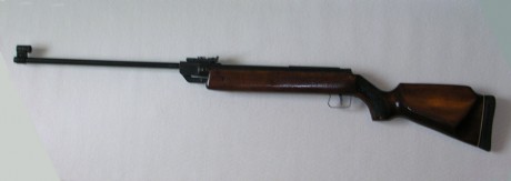

Pues mirando en milanuncios he visto que venden esta carabina. Si alguien que entienda de la marca Diana me pudiera decir que modelo es, se lo agradezco, pues creo que el propietario no lo sabe.

posiblemente una diana 35 (pero de las que no se fabricaron en alemania si no en rws despues de la segunda guerra mundial)
https://www.gunauction.com/buy/7553262/a ... e-near-new
se parece mucho a esta,verdad?
un saludo

Tambien puede ser una Franchi Diana Super III.

Jerónimo, has dado en el clavo. Efectivamente es ese modelo, del que hay bastante poca información.

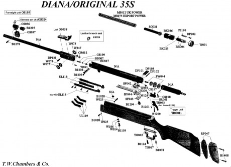

Cuando restauré esa mía y como no encontraba información por ningún sitio, escribí a Diana, departamento de atención al cliente, donde me dijeron que era una copia autorizada de la Diana 35 S.
Te adjunto foto del despiece de la Diana 35 S.

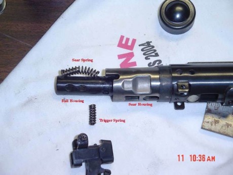

Jerónimo, ¿tu sabes como va el disparador de esa carabina? ¿y sabes más o menos a cuantos julios va?. Muchas gracias por todo.

tormentaplomo escribió:Jerónimo, ¿tu sabes como va el disparador de esa carabina? ¿y sabes más o menos a cuantos julios va?. Muchas gracias por todo.
Hola.
Te pongo unas fotos que creo que te explicaran mejor que yo lo que me preguntas:
La segunda foto es una parte de la pagina porque si la ponía entera no me cabía y si la reducía mas no se veía bien.
