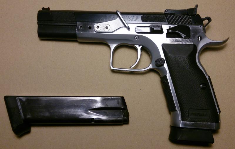

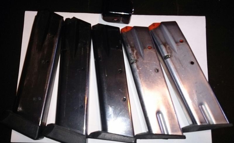

Yo, por propia experiencia te dire que me funcionan perfectamente tanto en Cz75 y Shadown como en Tanfo Limited y P19 como en K100, de echo se estan usando desde hace dos años.

Uno de los de CZ se usó en la GP K100 y las tanfoglio, sólo hay que ajustar bien los labios como con cualquier cargador usado de vez en cuando si se caen mucho al suelo.
