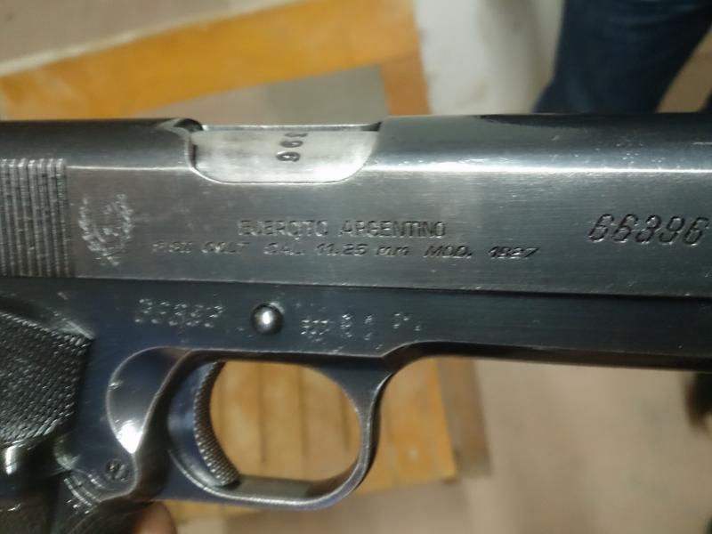

Tengo una vieja pistola sistema colt argentina calibre .45 acp a la que después de algunos tiros (ya había perdido la cuenta de cuantos mi padre..) se le dilato la recamara.
El cañón ya no sale por la parte de delante de la corredera ni municiona bien.
Quiero quitar el cañón dañandolo lo menos posible, de tal forma que se pueda desmontar y montar el arma con fines de conservación histórica del arma (ya no disparare con el cañón viejo) y adquirir un nuevo cañón para poder utilizar la misma.
Resido en España y tengo el arma guiada con licencia F
1 - quisiera que me den consejos para poder quitar el cañón. a mi se me ocurrió hacer un corte longitudinal en el refuerzo de la recamara en un sitio que no se vea, para que esta ceda y se pueda deformar hasta que el mecanismo funcione y se pueda desmontar y montar. supongo que para poder quitarlo deberé jugar con calentar la corredera y enfriar el cañón pero no se me ocurre como hacerlo bien.
2 - como consigo un cañón nuevo? alguno tiene experiencia con esta arma como para recomendar compatibilidad con cañones modernos? quien puede suministrármelo en España con los tramites necesarios como para guiarlo como un cañón adicional?
3 - alguien me recomienda talleres armeros capaces de hacer esto? o comercios para el cañón y cargadores extendidos de esta pistola?
gracias
