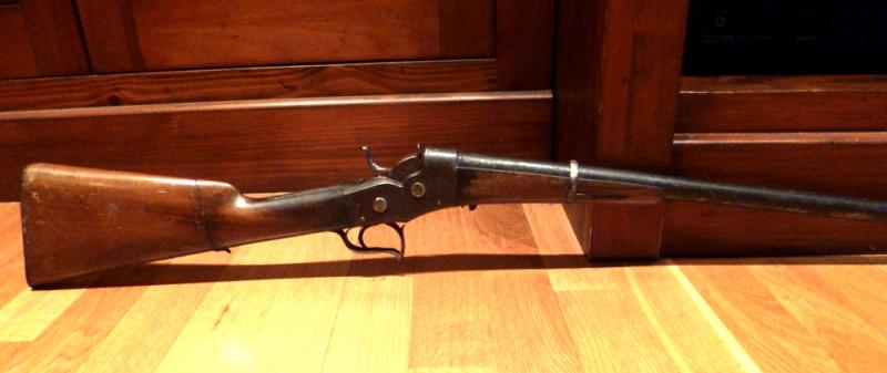

Hola a todos los compañeros. Aunque no me paso por avancarga desde que vendí mi colt navy, voy a pediros ayuda con unas armas de avancarga. Agradezco de antemano la misma.
Son de un amigo. Las ha sacado del "desván del abuelo", y me pide ayuda en varios temas. Primero os las presento:

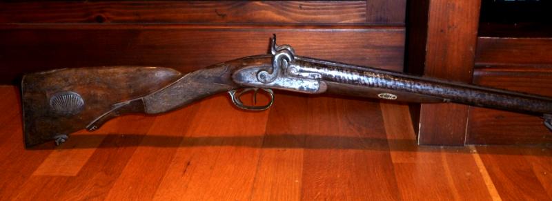

Rolling block eibarrés
José Maguregui, paralela, grabada 1858

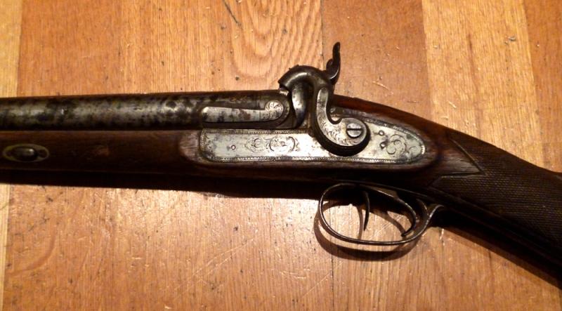

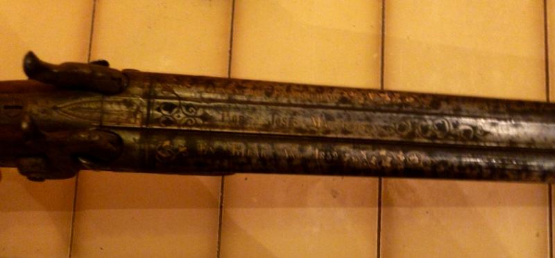

Otra de la Maguregui

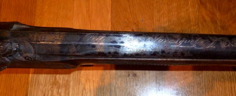

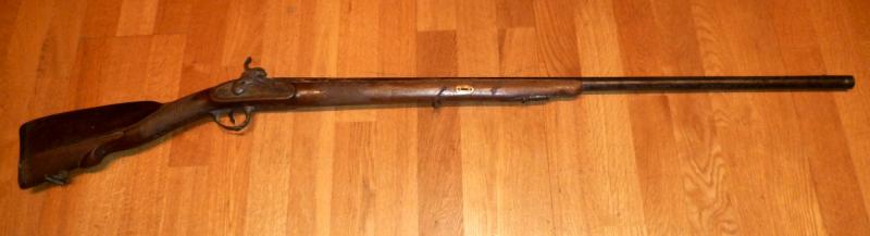

Y la más bonita, monotiro de Pedro José Sarasqueta, grabada de 1838, con un perrillo precioso y el inconveniente de que le falta la baqueta

... y la última
Me pregunta por guiarlas y probarlas, le he dado la opción de sacar la AE, pasarlas por la Intervención y por supuesto llevarlas a un armero y ponerlas en condiciones, ya que tienen óxido y como tire con ellas lo mismo se pega un susto.
Por otro lado, si no saca la AE y las quiere dejar como están ¿ Le valdría la cartilla de coleccionista ? Es para no inutilizarlas.
Aparte de todo ésto, para dejarlas bonitas por fuera ¿ Que puede usar para limpiarlas sin dañar las letras ni los grabados ?
Y ya por último, el rolling block se lo he "valorado" en unos 250 € o más si se límpia un poco. No se si ando acertado. ¿ Cuanto pueden valer las otras dos ? Sobre todo la Sarasqueta, que me da en la nariz que a pesar de que le falta la baqueta, puede ser una pieza de relativo valor. Es más que nada para que sepa lo que tiene, porque probablemente acabarán en una panoplia.

Por cierto, a la familia Sarasqueta la conocía, pero busco al tal Pedro José y no me aparece por ningún lado. Apart de que me dice la wiki que el fundador de la fábrica de Eibar, Víctor, nació en 1864 y la escopeta es de 1838... a no ser que sea el nombre del propietario el que aparece grabado. Ya de paso comento que está grabado en letras doradas, puede que de pan de oro, no sé si lo apreciáis sobre el cañón.

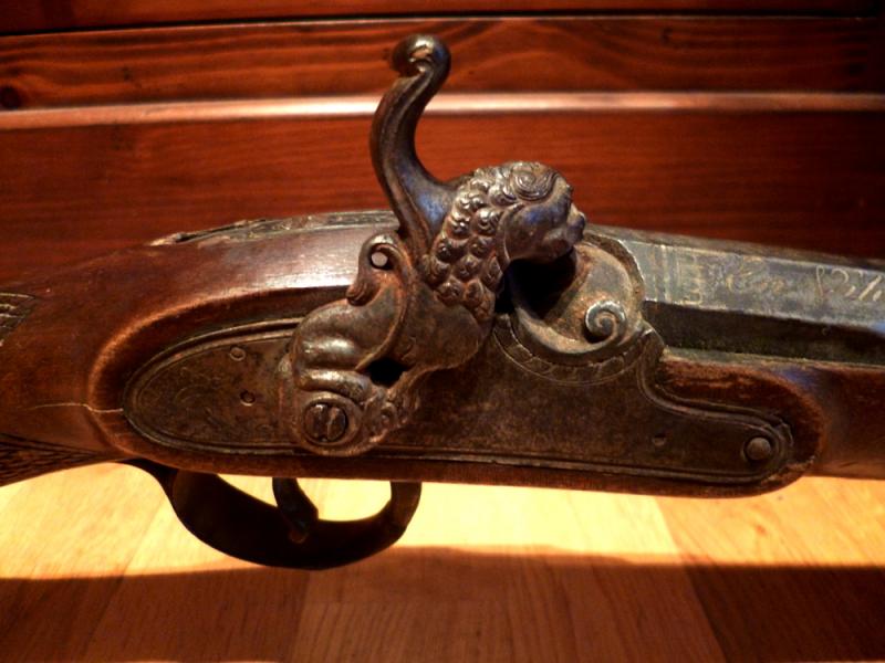

El rolling block es chulo, y muy bien equilibrado. La paralela sólo tiene un pequeño problema en un fleje de uno de los perrillos ( no se monta del todo ) y la escopeta es una maravilla. No consigo encontrar al tal "Pedro José" Sarasqueta de 1838 y el grabado parece de propiedad, no "hecho por". El punzón de arriba es como un arco con flecha y dos pequeñas rayas, tampoco lo encuentro, debe ser de un banco de pruebas. Y lo más interesante es que tiene el punto corregido en su posición, es decir, se usó y mucho, para que el dueño lo cambiase hasta corregir el defecto de paralaje que tenía..... siendo de esa fecha y guipuzcoana, con el punto movido, da para soñar.... la primera carlista no la hizo por fechas, pero la segunda casi seguro que sí :caba: , y por medio cazando a la contrapasa en las mugas...

¿ Alguien sabe algo sobre el punzón de la Sarasqueta?
Un arco con flecha y dos pequeñas rayas.... no lo encuentro, ni como firma de armero ni de banco de pruebas.
Año 1.838........................

posiblemente sea una copia,fabricada en algun taller pequeño de eibar.aprovechando el apellido de un armero reconocido para venderla.
piensa que en eibar cada arma se fabricaba por variass personas,cañonero,chispero y culatero por ejemplo
no le resta valor,pero es cuestion de calidades.
un saludo

Gracias por la información. De todos modos creo que los Sarasqueta como fabricantes son de la segunda mitad del XIX.
Sigo buscando el maldito punzón :evil: :evil: :evil: ahí si que me haces un favor enorme si lo localizas :birra^:
