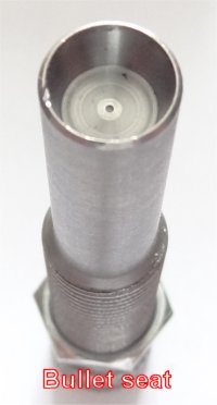

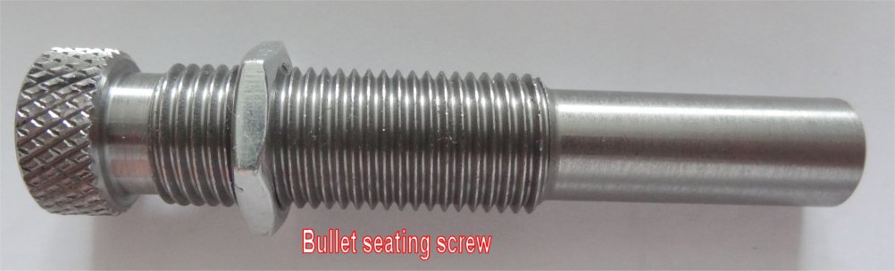

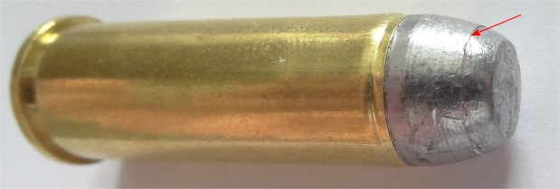

Quizás me pueda ayudar alguien que tenga este juego de die's. He comprado el set de tres die's de Lyman cal. 44-40 Win. y cuando asiento la bala con el 3er. die, ésta queda marcada con una corona alrededor. El espárrago de asiento de la bala termina en forma de copa o vaso con un diámetro más pequeño que la punta del proyectil. No tendría importancia si no fuera porque al hundirse el espárrago en el plomo no tengo manera de ajustar el asiento de la bala para que el cartucho tenga una longitud total de 40 mm.
¿Alguna sugerencia? El espárrago tiene marcado en su cabeza "43L" ¿Es correcta la pieza para ese die?

Bala con la "muesca"

Espárrago de asiento de la bala.

Final del espárrago con forma de copa o vaso.

Parece que el cartucho se cierra antes de que la punta este asentada.
Decirte que el crimpado del cartucho me parece muy exagerado.
Sin el Die mano, ni verlo
Prueba lo siguiente.
1.- Afloja el Die un par o mas vueltas
2.- Enrosca el esparrago en el Die de forma exagerada
3.- Pon el cartucho a montar y suavemente lo vas entrando y sacando, hasta que la largura del cartucho te satisfaga (no se crimpará)
4.- Desenrosca el esparrago al máximo
5.- Ahora se trata de cerrar, has de enroscar ligeramente el Die y probar a cerrar el cartucho (ensayo error) pasos en 1/4 o 1/8 de vuelta o menos.
6.- Una vez cerrado, (al gusto) y con el cartucho "encajado" enrosca el esparrago hasta que haga tope con la punta
7.- Asegura el Die y el esparrago con la contratuerca.
Seguro que ya no te marca ni te da problemas.

La punta se marca por exceso de presión al crimpar (cerrar cartucho), la maniobra ha de ser bastante suave

Bien. He seguido tus consejos y el ajuste -aunque me ha costado- es perfecto. Sin embargo sigue marcando algo el plomo. Y es que la copa tiene un diámetro inferior al de la bala. He escrito a Lyman y muy amables me dicen que el 43L es el espárrago correcto para ese calibre. También me han ofrecido que les envíe el espárrago y unas cuantas puntas y ellos me lo cortan y ajustan. Pero creo que lo más sencillo (aunque nada barato) es adquirir un juego de matrices y una turquesa de la misma marca, siempre que sean 44-40, y con un peso de 200 grains. Tengo encargado el juego de LEE con su matriz de engarzado. Cuando me llegue el juego completo escribiré aquí mis impresiones.

Pega en el fondo de la copa una arandela de algo menos de 1 milímetro, asentará plana sobre el frontal de la la ojiva pero seguramente ya no la marcará.

Hoy he recibido el juego de matrices LEE. No tiene nada que ver con el LYMAN. El primero tiene una forma ligeramente esférica con bordes muy suaves que no marca el plomo sino haciendo mucha fuerza: Genial. El Lyman sin embargo -como dije- tiene froma de vaso o copa de unos 4mm de profundidad con bordes muy afilados.

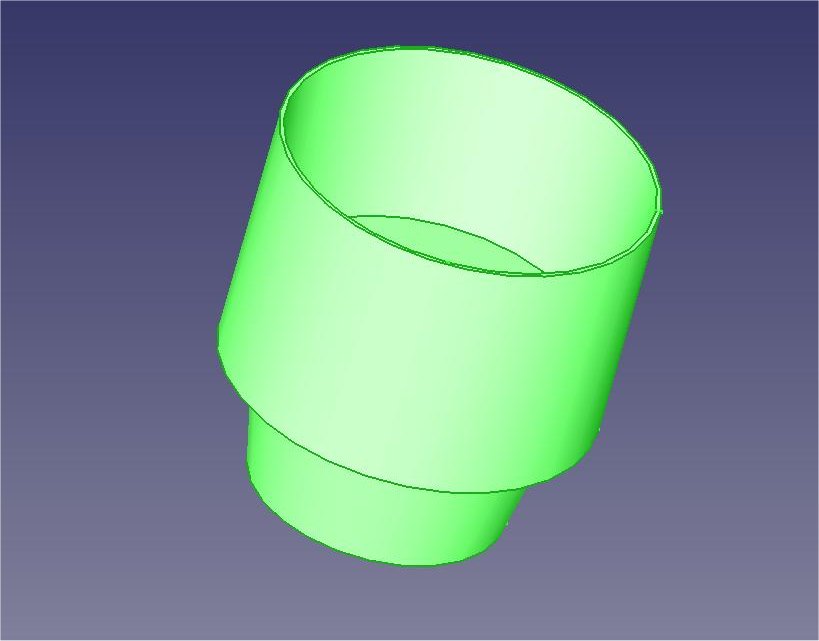

No he mandado el espárrago del Die de asiento de la bala y engarce a la casa Lyman porque dudo que hicieran algo positivo y porque, al final, me saldría "más caro el caldo que el pollo".
En su lugar he solucionado el problema adheriendo un pequeño "tapón" hecho a medida en plástico ABS que funciona muy bien. De esta forma tengo dos juegos de matrices los LEE y los Lyman del 44/40.
El tapón está diseñado para ser imprimido en una impresora 3D:
Buenas tardes foreros,
Quizás me pueda ayudar alguien que tenga este juego de die's. He comprado el set 71
Vista ideal
Finalmente los ficheros en formato FreeCad y STL por si alguien tuviera interés o por simple curiosidad... :wink:
