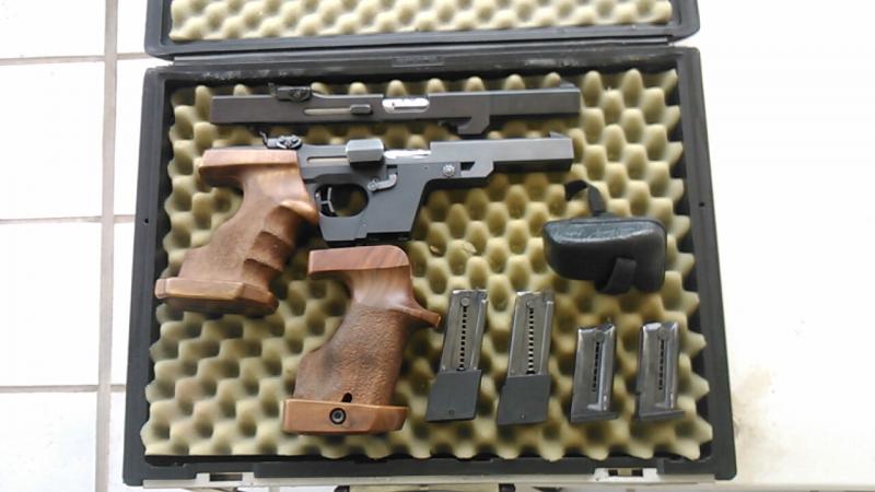

Finalmente he comprado una Walther GSP con cañones intercambiables del 22 y del 32, siguiendo los consejos de bastante gente del foro y de mi club de tiro. Os la presento, aunque debe de ser de las más vistas:

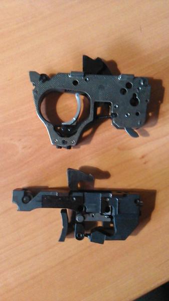

La pistola viene completa e incluye los dos disparadores siguientes:
Para montar uno u otro hay que girar el pasador que va delante del guardamontes.
Sin embargo he comprobado que puedo disparar 22 y 32 con el de abajo, el negro. El otro no lo he probado aún.
¿Alguien sabe cuál es la diferencia entre ambos disparadores? El manual que viene con la pistola sólo hace referencia al de abajo (el negro).
Gracias y saludos.

el negro es el moderno, el otro es el disparador antiguo (para muchos usuarios de GSP mejor disparador que el moderno), pero tendra dos porque me imagino que uno estara a 1kg para el carro del 22lr y el otro estara a 1360 para el carro del 32, deberias pesarlos para saber a que peso esta cada uno de los disparadores

Lo usual es que cada club tenga un pesa gatillos y con este es facil regular el peso.
Me sumo a lo dicho antes, el antiguo disparador, para mi, es mejor que el nuevo o al menos mas facil de manipular, a la hora del disparo si esta bien regulado es una delicia, del moderno no puedo decir lo mismo. Con ese antiguo que tienes regulado a algo mas de 1 kg tienes lo que necesitas y el otro lo puedes llevar de repuesto a las tiradas.

Tengo los dos tipos de disparador, y prefiero el antiguo con el disparador de menos longitud que se queda mas alejado de la mano.
El moderno lo he conseguido dejar casi igual en tiempos y peso que el antiguo pero no hay color.

Hoy he podido ajustar el disparador moderno a 1000 gr en el club de tiro, fácil, aunque seguro que puedo hacerle algún ajuste más fino.
Mi duda es ahora cómo puedo ajustar el otro para dejarlo a 1360 gr para tiro central como recomendáis. No he encontrado información sobre el disparador antiguo en la web pero seguro que alguien debe de tenerla. ¿Sabríais decirme?

El peso es el mismo de 1000 gramos para fuego central.
La regulación se hace en un tornillo que tiene en la parte trasera de unos cuatro milímetros de diámetro.
Girando en el sentido de las agujas del reloj aumenta peso y al contrario baja.

En la página 19 y 20 tienes el ajuste del disparador antiguo
