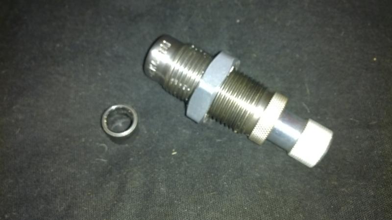

Bueno, pues estoy de vuelta del armero. Entro y salgo de casa, pero en cuanto vuelva dentro de un par de horas os cuelgo un par de fotos del anillo famoso.
No ha tenido mucho misterio. Calentar con una pistola de calor, sujetar la matriz al torno (poner un trapo para no marcar) y con un botador darle un par de golpes secos y salió sin mayor problema.
Al llegar a casa no he podido evitar hacer comprobaciones. He reajustado los dies, hecho un cartucho y el resultado es positivo. Al sacar la punta con el martillo de inercia, medía .355". Un pelín menos que el nominal pero lo veo aceptable pues algo de presión siempre sufre la punta al entrar en la vaina. El crimpado, el justo para que quede sin abocardar el cuello y no marque la punta. Luego la he puesto en el cargador, y alimenta y eyecta perfectamente.

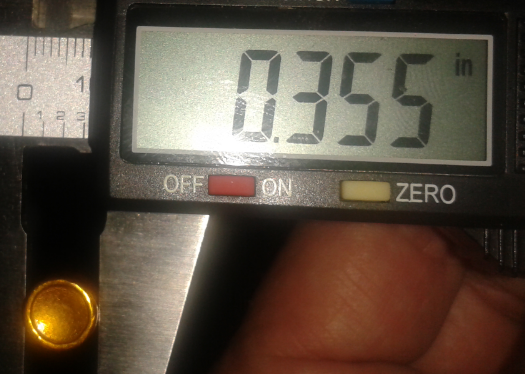

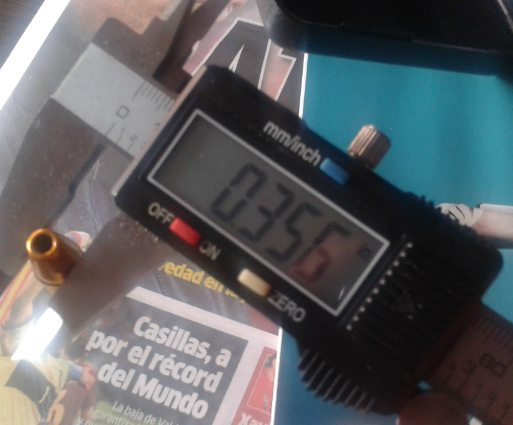

Mensajepor zurguen » 29 Mar 2014 18:32
Esta habia sido pasada por el Lee
Paso a contaros algo que he "descubierto" y que me ha mosqueado ligeramente. De hecho no sé 110
La medición. Ha subcalibrado
Paso a contaros algo que he "descubierto" y que me ha mosqueado ligeramente. De hecho no sé 111

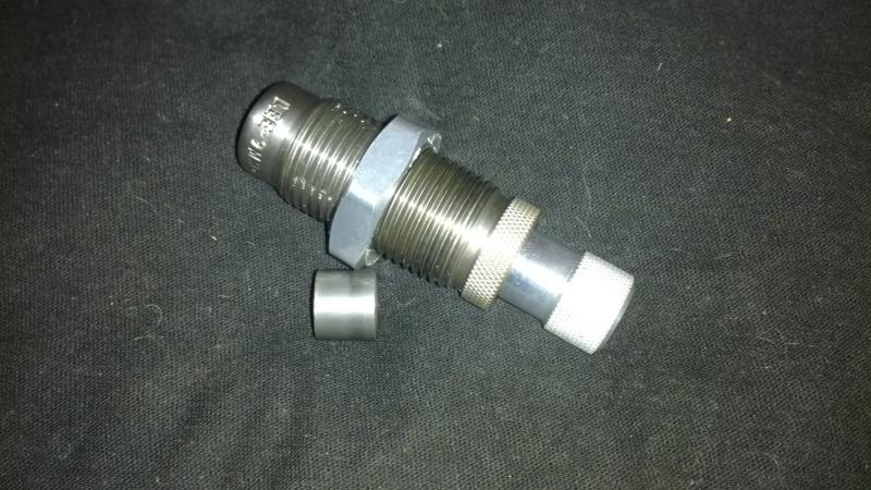

La punta extraida
