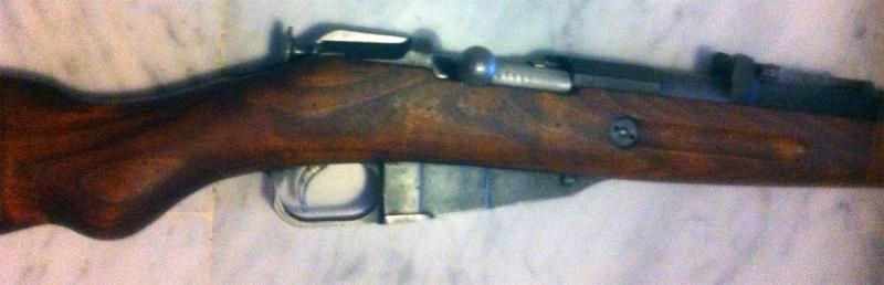

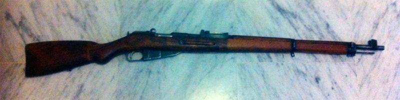

Ayuda con la recarga de un Mosin Nagant Finlandés (m28). Hola estoy buscando vainas de 7,62x53 para este rifle que creo son las que le van, pero no las encuentro por ningún lado, he probado con 7,62x54 pero no cierra. ¿Cómo lo hacéis los que tenéis un m28? . Muchas gracias

Muchas gracias por vuestras respuestas, os cuento lo que me ha ocurrido: Estaba recargando con vainas que fueron disparadas en con un M90/30, yo utilice los dais normales Lee para el Mosin, pero se ve que no recalibra bien, recorté bastante la vaina pero desistí porque pensaba que estaba recortando demasiado el cuello.
El caso es que efectivamente con vainas nuevas no me ocurre, la verdad es que el rifle de estrías está nuevo como si no hubiese disparado nunca, imagino que la recámara está también muy ajustada.
Un saludo y muchas gracias a todos.

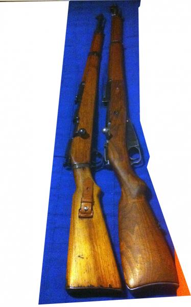

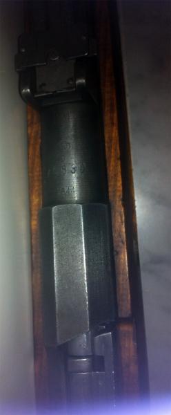

Os pongo más fotos del rifle, junto con un Hungaro G98/40, fabricado para la wehrmacht.
Por cierto creo que me he equivocado , el modelo de Mosin creo que es un M39.
