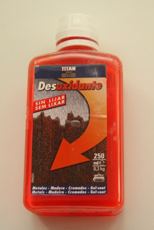

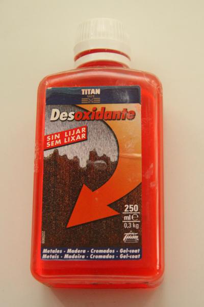

Buenas compañero, yo para quitar el pavón totalmente de un cañon he usado varias veces este producto de la foto. Lo puedes encontrar en ferreterias y tiendas de pinturas.
P.D: Lo aplicas por todo el cañon con un pincel o una esponja, lo dejas reposar unos minutos y veras como se va disolviendo el pavón, luego aclaras con agua y finalmente lo secas con papel de cocina o un trapo. Luego vendria la fase de pulido que ya te han explicado los compañeros con que utensilios.

benewin escribió:Buenas compañero, yo para quitar el pavón totalmente de un cañon he usado varias veces este producto de la foto. Lo puedes encontrar en ferreterias y tiendas de pinturas.
Suerte y ya nos contaras. :birra^:
Muchas gracias, empezaré a buscarlo
