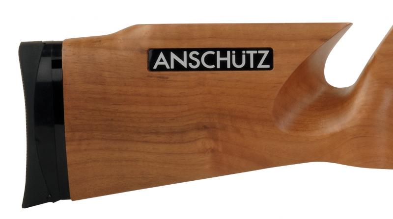

Hola,he comprado en una armería inglesa una plaquita con el logo de ANSCHUTZ ,como el de la foto, para ponérsela a una culata pero hay un problema,en su día se lijo y se le puso aceite de teka y no pega.
El logo mide 10 cm de largo y casi 2 de ancho y creo que una solución seria encastrarlo como el de la foto y de hay mi pregunta,como o con que puedo comerle a la culata esos centímetros profundizando en la madera un par de milímetros que es el grosor del logo. :D :D

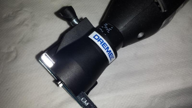

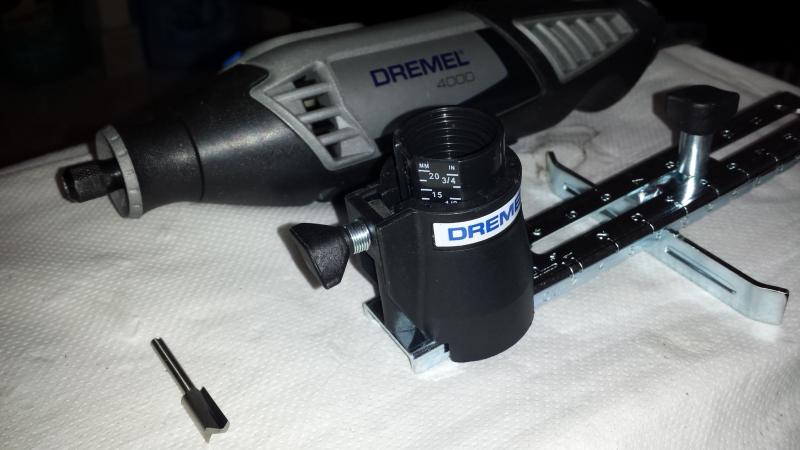

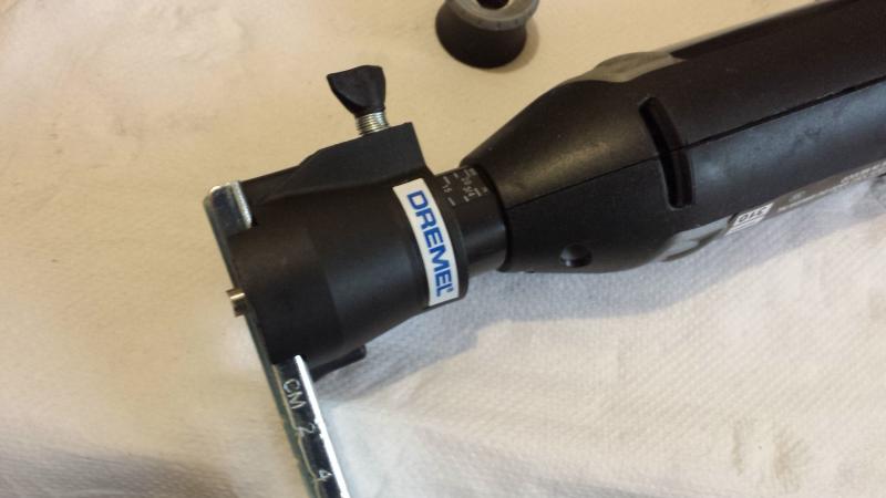

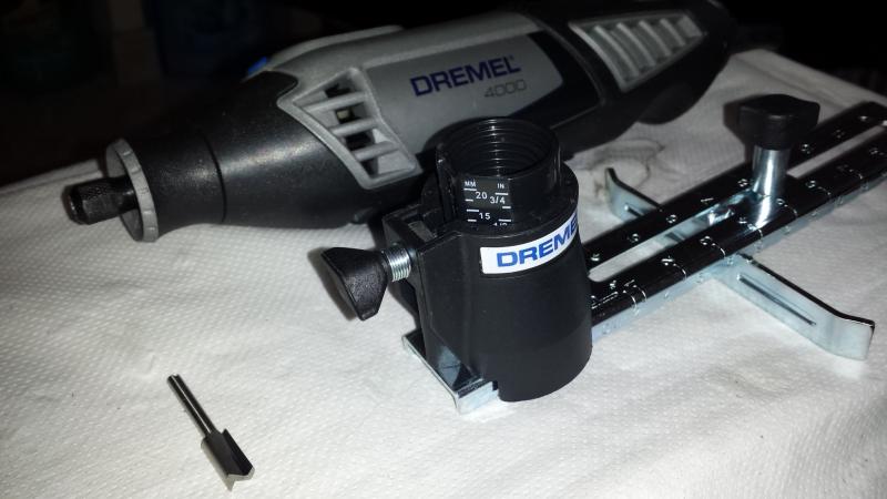

Pues si te atreves y eres fino en bricolage,lo puedes hacer a mano o a maquina :mrgreen: .
Manual:-marcas con un rotulador permanente la plantilla del logo,y con un formon fino y una gubia para las esquinas y remates redondeados.
A maquina:-Marcas la plantilla con rotulador,y si tienes o te pueden dejar una dremel,hay un accesorio que se enrosca en la boca,el cual puedes trabajar totalmente vertical,poniendole una fresa en el portabrocas y regulandolo para que solo salgan esos 2mm. que es lo que tienes que comerle a la madera,edemas te hace un cajeado limpio y exacto.
