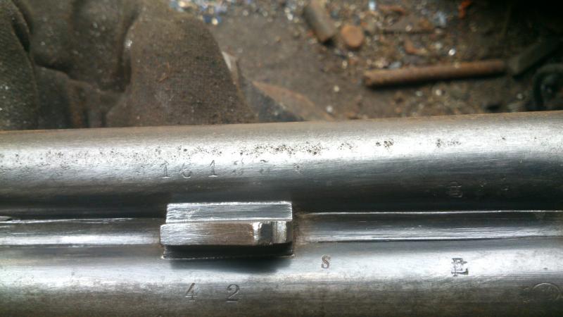

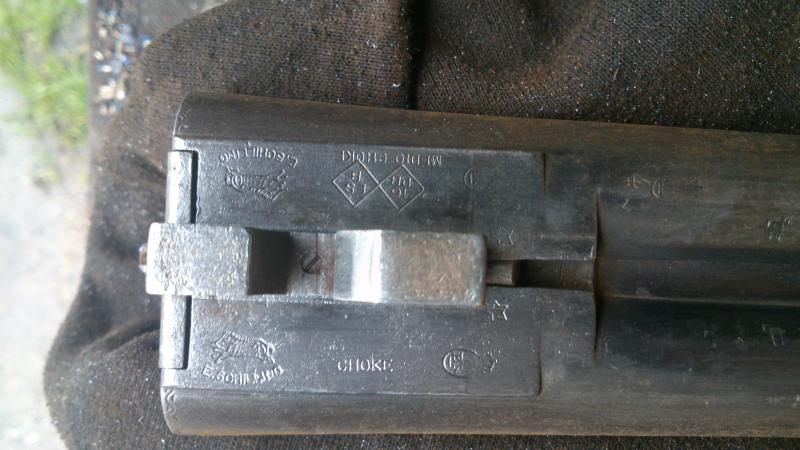

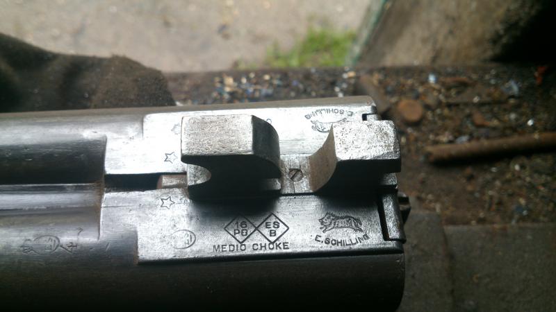

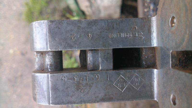

Hola,tendras que poner fotografias de la bascula,y te dire el modelo y cuando se fabrico.

Te pedi la bascula no los coscorros.

Tu escopeta debió fabricarse en 1911y se corresponde con el modelo 42. Seguro que en ese año se fabricaban en calibre 16-65, salvo que le haya sido alargada la recámara, seguirá siendo de 65mm por lo que tienes 2 opciones, encontrar cartuchos de esa dimensión o que un buen armero te la revise y caso de poder hacerse te alargue la recámara a 70mm.
Re: escopeta de perrillos schilling
Mejor será recargar y disfrutarla... Si te la adecentan, claro.

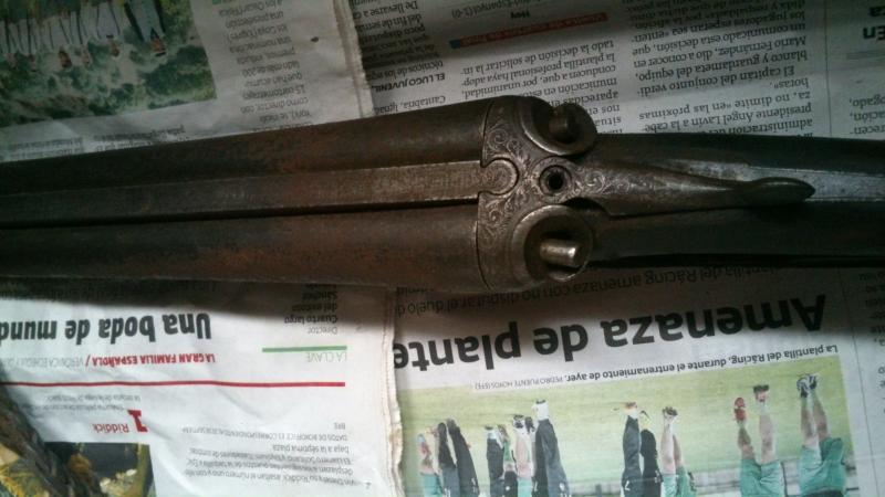

Me parece que el alojamiento de las agujas percutoras se ve muy grande, valla que me parece que tiene los agujeros como agrandados.
