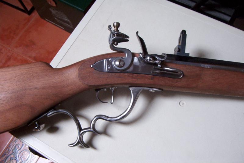

Hola a todos, como me niego a taladrar las maderas de mi rifle para colocarle un diopter Target para la modalidad de Pensilvania seguimos enredados.
El modelo Swiss Match de Pedersoli tiene un diopter que está montado en una barra de metal, eso se aprecia en fotos que encontré. Parece que está en cola de milano, la pregunta es simple. Si alguien me puede dar información de el se lo agradecería, ya que poderlo montar en la cola de la mira me solucionaría el problema.

También me comentaron que un modelo valido para esta modalidad que solo se le tiene que poner dos tornillos, eso ya me importaría menos que el taladron del otro diopter

Hola BudaFeliz, ese diopter va en el raíl que indicas y este se fija al cañón mediante tres tornillos de M3'5mm.
Si lo que quieres es substituir el alza por el diopter tendrás que hacerte la pieza intermedia. Es interesante mantener el raíl en la instalación pues te permite variar la distancia al ojo y con ello la toma de miras. Yo se lo puse al mio y estoy contento con él, además de su singular diseño al llevar un nivel de péndulo.
