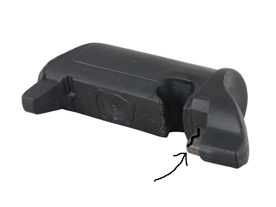

Tras desmontar el "magazine reléase", y observarlo con detenimiento aprecio un chaflán en la superficie donde apoya el cargador.
Así que decido desmontar la pieza y montarla al revés ,ya que esa sería la posición para zurdos. Al invertir la posición, la cara donde apoya el cargador esta impoluta.
Efectivamente tras efectuar varias tandas de tiros, el problema está resuelto. Ahora solo me queda pedir la pieza . La voy a pedir a través de Midway ibérica , me parece que es lo más barato, si alguien conoce otra forma mejor, admito sugerencias.

La flecha señala la parte metálica donde apoya el cargador y en la cual se apreciaba el chaflán.

Me pasó exactamente lo mismo..
La solución fue la misma, cambiar de lado el botón de retenida del cargador, y sin problema desde entonces.

Veo que es algo normal en este arma y que instintivamente todos hemos probado la misma solución.
Tambien llegue a pensar en la fuerza del resorte, que de tanto tiempo forzado hacia el mismo lado hubiese perdido resistencia¿habeis vuelto a tener pegas despues de sustituir la pieza?
Muchas gracias

Yo por ahora no he vuelto a tener ese problema.
