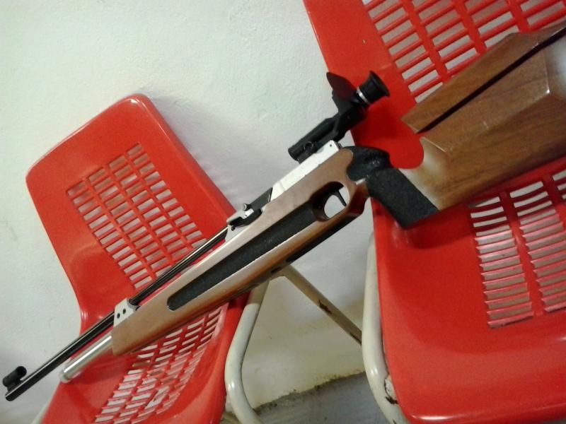

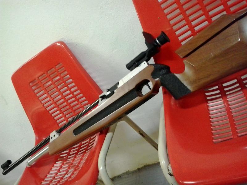

Aquí tienes una Walther CG 90 PCPeada, en lugar de las botellas de gas,le puse un deposito de Aire para carabina, con un adaptador para conectar a la carabina, dentro del depósito lleva un regulador tarado a 50Bar del compañero Lobo que va de maravilla,la válvula no hay que tocarla si la junta está bien,mira como agrupa.Un saludo

Hola, el compañero SG 1988 habla de pistolas.
Guapísima la Walther. Por el diopter etc me imagino que hablas de grupos de pie a pulso, porque con apoyo debería haber un agujero de como máximo 5mm...
