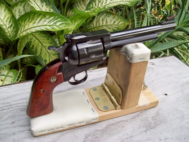

Finalmente he visto esta foto en un foro americano, pero no parece muy fiable.
Pues eso compañeros, si alguno de vosotros tiene alguna idea de como fabricar un potro para sujetar una 10
Imagen de banco con pinta de poco estable

Mensajepor ASoriano » 02 Ene 2014 23:43
Gracias Drey76, pero lo que busco es potro para fijar la pistola y que no se mueva mientras dispara, lo quiero para poder ver bien las agrupaciones de las diferentes recargas que hago. Se que hay unos americanos, los Restom rest, pero andan por los 500 $. Este precio para un armero profesional es una inversión para su trabajo, pero para un particular es una pasta. Había pensado en algún artilugio con unos muelles, pero no veo la idea todavía. Seguiré dandole vueltas.
