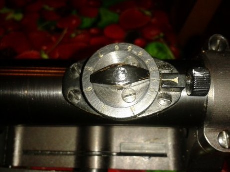

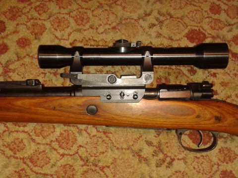

Mi problema es el siguiente:
La retícula en su parte más baja queda aprox. en el centro de la óptica.
En su posición más elevada está como a dos tercios del radio superior.
Y los tiros quedan excesivamente bajos.
¿Hay manera de hacer que la retícula baje más?
En la parte superior lleva una tapa con tres tornillos, que suponhgo es donde vaya la regulación de la retícula. Pero no se si la pieza ovalada (que sirve para ajustar el enfoque hay que retirarla también).
Supongo,(que es mucho suponer, dado que yo de visores no sé) que la retícula se puede ajustar de algún modo.
¿Alguien me puede ayudar?
No quisiera fastidiar esta pequeña joya. (Made in Spain)
saludos desde Madrid

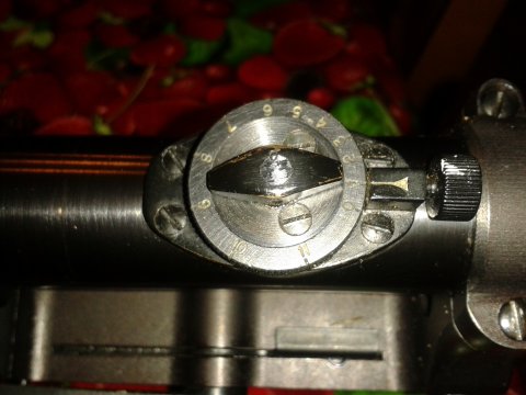

Si, te lo intento explicar y si puedo luego envío fotos.
El visor solo tiene corrección en altura, la corrección lateral es preciso hacerla en la base del visor.
Como puede verse en una foto que pasé, la altura va desde 0 a 12 (0 a 1200m??)
En el cero la reticula (Es la numero 1 de guerra, o sea la de los tres palos) se encuentra en la parte superior, según vamos tocando la rueda para alargar el tiro, la reticula se va desplazando hacia abajo, en su parte más baja, queda aproximadamente en el centro del cirulo. Creemos que se puede ajustar para que esta reticula pueda bajar, saltando el escalón que impide su movimiento.
Por eso necesitaría a ver si alguien tiene o me puede indicar donde conseguir instrucciones de este aparato.
Como dije antes, es fabricación española, pero es copia del Zeis de 4 aumentos utilizado en la segunda guerra mundial, y creo que incluso antes.
saludos

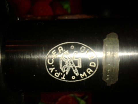

Es un visor del TALLER DE PRECISION Y ELECTRONICA CENTRO DE ARTILLERÍA
Ahora que recuerdo vi otro en este foro.
Ah! Edito: el guardián de este foro "Ermitanio" tenía uno de esos visores.

Vuelvo a editar: el visor al parecer es copia exacta del Zeiss ZF 39 Zielvier... Si no lo encuentras por un lado, quizá lo encuentres por su denominación alemana.

Lo de 0 a 12 que dices es correcto. Es un BDC calibrado desde los 100 mts a los 1200 en incrementos de 100.
Y lo de la reticula también. En esos visores antiguos las torretas de regulación actúan directamente sobre la reticula, y no sobre el erector como en los visores mas modernos, de forma que ves literalmente como la reticula sube o baja al girar el BDC.
En el ajuste para 100 mts la reticula quedara muy arriba en la imagen. esta diseñado para que asi sea. Y cuando selecciones por ejemplo 1200 mts veras como queda muy abajo. De esa forma al apuntar a un blanco situado a 1200 mts el cañon del arma apuntara mas hacia arriba que si el blanco estuviera mas cercano.
Para la puesta a cero lo que tienes que hacer es poner el selector del BDC en 100 (suponiendo que tengas campo de 100 mts) y luego aflojar los dos tornillos que lleva la torreta arriba de forma que podras girarla agarrando del mando que lleva sin que el anillo delBDC se mueva.
NO TE PONGAS A CALZAR NADA A NO SER QUE NO PUEDAS PONERLO A CERO DE LA FORMA NORMAL PORQUE ES UNA CHAPUZA.
Primero colimalo mas o menos sacando el cerrojo y mirando a través del cañon de forma que veas la diana. Ve jugando con la rueda de elevacion (recordemos que al haber soltado los dos tornillitos girara libre) hasta que mirando por el visor también veas el balnco centrado. Esto lo compruebas mirando por el cañon y luego mirando por el visor. Tendras que tener el arma apoyada en una mochila, cojin, mantas enrrolladas etc... de forma que descanse inmóvil.
Una vez logres que la reticula apunte al mismo sitio que el cañon ya puedes empezar la puesta a cero con fuego real. Mejor si llevas un ayudante por si el primero disparo no toca carton pero si la has colimado correctamente tendría que tocar carton a la primera.
Una vez bien centrado el visor (usando los disparos que sean necesarios) puedes apretar los dos tornillos. Vuelve a comprobar que todo esta correcto disparando un grupo de por los menos 3 y ya esta.
Recuerda no calentar mucho el cañon durante la puesta a cero o variara el punto de impacto. Lo ideal es deajr enfriar un minuto después de cada disparo y cada 5 disparos dejar enfriar 5 o 10 minutos mas.
Si no me he explicado bien pregunta lo que no has entendido y a ver si puedo explicarlo mejor.
