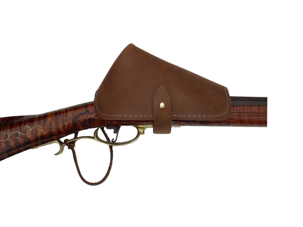

Antaño, habian varias tecnicas para proteger las llaves de las inclemencias, una de ellas era lo que llamaban un "lock cover" es un simple artilugio que uno puede hacerse en casa, con un trozo de piel o lona u otra tela de muy alta densidad, un tratamiento al aceite o a la cera para impermeabilizarlo, se le ponen unos cordones en cada uno de los extremos y se envuelve alrededor de la llave y se fija con los cordones o optar por la solución comercial del mismo (en la foto)
Otra es la de poner la llave bajo el sobaco, una tecnica "ready" o cuando ya sabemos que la presa esta MUY cerca. Y funciona, ya que aparte de cubrirla con la ropa, podemos darle algo de calor.

lock cover comercial
