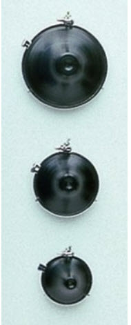

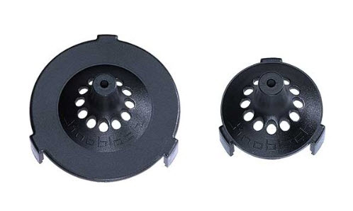

Lo más sencillo es utilizar un cono centrador, los tienen todas las marcas de gafas de tiro. Lo colocas delante del ojo con el que apuntes, sobre el aro portalentes, y solo hay una posición que en tu postura de tiro permite la visión de las miras de forma natural (sin tener que hacer movimientos raros para encontrarlas con la cabeza). Para mi es un accesorio fundamental si tiras con gafas, y curiosamente hay mucha gente que no los conoce...
La casa Champion tiene en su web un manual de ajuste bastante majo para sus gafas, pero la información vale para otras (está en ingles)
FITTING YOUR CHAMPION GLASSES SET.pdf
(87.03 KiB) Descargado 505 veces
