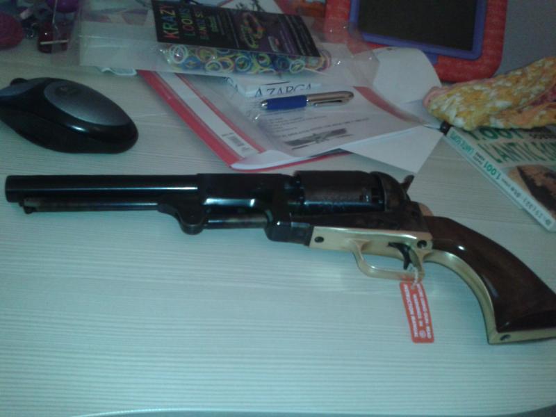

Pues bueno, tras una larga espera aquí lo tengo. No había visto ninguno todavía en directo y me ha parecido enooooorme, ya tengo ganas de probarlo, jejeje
- Ahora que lo tengo he estado trasteándolo y me he dado cuenta de que hay posiciones que al amartillarlo cuesta muchísimo más que las otras aunque, parece que a medida que lo hago vaya más suave. ¿Es esto normal en un revolver nuevo?
- ¿con qué limpiais las partes doradas para que permanezcan siempre igual de nuevas?
Un saludo. :)

Enhorabuena, ya tienes el "tobillero", ja ja ja, pedazo "parato", eh?. Lo trastear esta muy bien, ten cuidado para no dar tiros en vacio, por las chimeneas. Que se atasque en alguna posicion, pero solo un poquillo, es normal, dale una gota de aceite de maquina de coser o de escribir para que se afine.
El laton con un poco de algodon magico y frotando quedan del mundial.
Bienvenido al club de los que tienen armas cortas de mas de 2 Kg...ja ja ja, ahora a tirar a una mano los seis tiros, sin bajarla, eeeeh!!!, ja ja ja.

Lo del latón, con algodón mágico. Y si no sale, con goma borradora antimanchas de la que venden en el Leroy Fermín. Pero llegará un día que verás que la patina de usado que queda en el latón es más bonita que tenerlo siempre reluciente, le da una cierta autenticidad a las réplicas.
Disfrútalo.

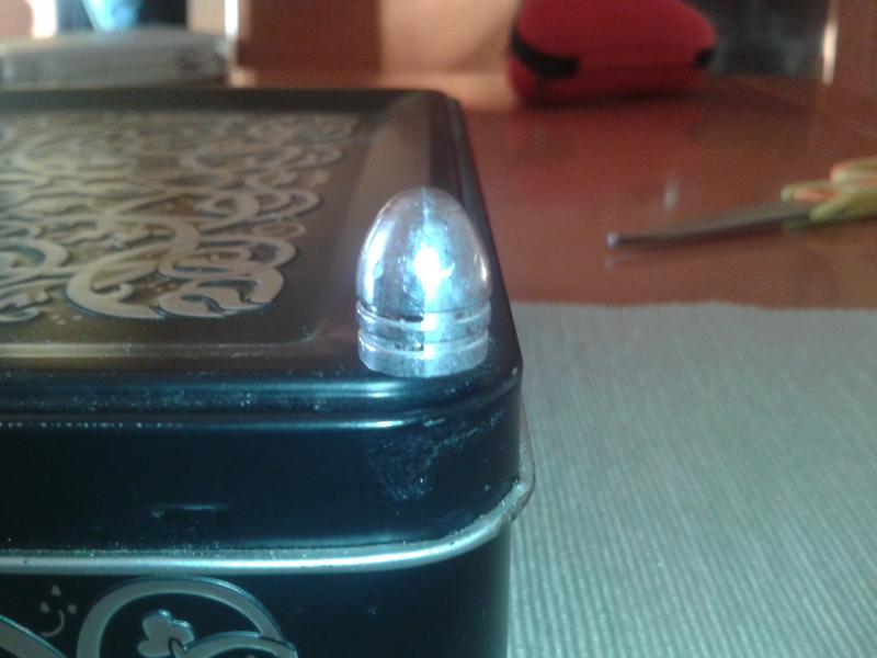

Bien, al final me había pillado el toro y todavía no tenía las puntas preparadas. Pues ya está solucionado, 750 de estas puntas y solo en media mañana, no está mal.
Pero ahora me asaltan unas dudas; pensaba lubricar las dos bandas de engrase simplemente con cera virgen pero, ¿creéis que vale la pena darle un baño de alox al proyectil o simplemente en este tipo de revólveres no hará nada o, en su contra, no es recomendable?
¿Vale la pena engrasar las bandas de engrase con cera o es un tiempo perdido?
También he hecho el amago de meter un proyectil en la recamara y este parece entrar muy suave a falta de empujarlo para dentro en su totalidad. El proyectil es el de Lee. ¿Cuándo lo introduzca totalmente encontraré más resistencia? (Esto último puede sonar un poco feo, jejejeje :mrgreen: )
Un saludo. :)

Normalmente las balas tienen la punta más ancha que la base, que entra con facilidad para luego ajustarse. De todas maneras, si tienes un calibre, toma ambas medidas.
Yo empleo cera con manteca de cerdo al 50% untando las bandas un poco lo justito para que no manche mucho.
