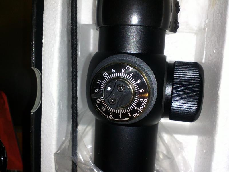

Hola a ver si alguien me puede decir a cuanto equivale 1 clic a 100m en un visor nikko Stirling diamond de 1,5-6 x 44 ya que no lo encuentro por ningún lado.

Lo normal es que lo ponga el propio visor, en la torreta.

Si no me equivoco, los Nikko van a 1/8 de MOA por click.
Si tienes colimador óptico es fácil de comprobar.

No dispongo de colimador y en la torreta no veo que ponga nada.

Quédate con que va a 1/8 MOA

pongo una foto de la torreta
Hola a ver si alguien me puede decir a cuanto equivale 1 clic a 100m en un visor nikko Stirling diamond 50

Una pulgada a 100 yardas, creo.

Como bien dice furas cada clik corresponde a 1 pulgada en 100 yardas. Que se corresponde a 2,54cm en 91,44m.

IN = INCHES = Pulgada

Es de 1/4. Cada número es una pulgada y viene marcada en cuartos.ok??

Muchas gracias ahora si lo tengo claro.

Cuántos clicks tienes entre número y número?
Lo digo porque los visores de esa marca indican en sus instrucciones que cada click es 1/8 de MOA
O sea, que en efecto IN. Son pulgadas pero es posible que de número a número no tengas 4 clicks sino 8.
O sea, que no hay que confundir; una cosa son los clicks y otra la marca de la torreta y pueden coincidir o no.
Si de número a número tienes 8 clicks en vez de 4, cada click es 1/8 de pulgada a 100 yardas o lo dicho 1/8 de MOA (que se miden en 100 metros).
