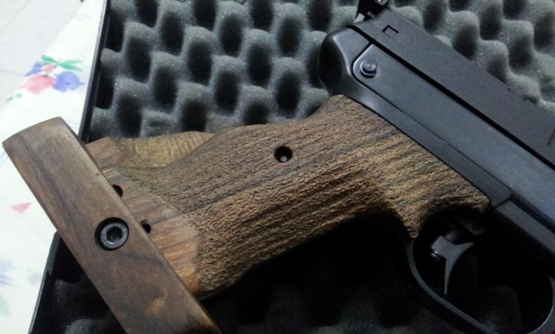

Hola a todos, acabo de adquirir de 2ª mano una pistola Gamo Compact de aire comprimido.
La empuñadura es de madera y aparte de suciedad me desagrada el tacto rugoso que tiene una de las dos cachas.
Me gustaria que algún entendido me de un consejo para devolver a la madera su estado original y si hay alguna manera a su vez de suavizar esa rugosidad.
Os dejo una fotografía para que podáis haceros una idea.

desmontas la empuñadura de la pistola y la pones en remojo con agua un poco mas caliente que para ducharse +/- una hora luego Fairy y un cepillo preferiblemente plastico o uno de manos hechas el Fairy directamenta en la empuñadura y pasas el cepillo por todos lados y quitaras todo tipo de suciedad y grasa que tenga luego aclaras varias veces con agua tibia y el mismo cepillo sin Fairy hasta quitar bien en jabon dejas secar y luego darle otro color con cualquier tinte para madera.....un saludo...!
