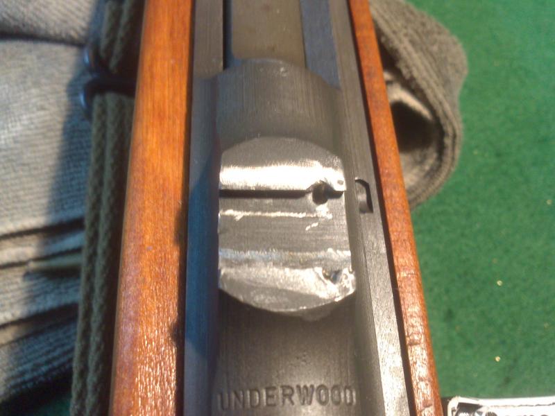

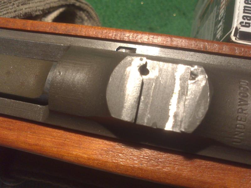

...Esta mañana en la linea de tiro he golpeado el alza con el canto de la mesa, al llegar a casa he intentado enderezarla y la acabo de romper...
...Bueno, mejor que romperla, veo que he perdido una especie de trabador que impide su movimiento...
...algún consejo para poder reparar mi fusil...
...adjunto fotografias.
...Gracias por vuestro tiempo.

...Hola compañeros.
...Primero, daros las gracias por vuestra participación en el hilo, y por el tiempo que le habeis dedicado.
...Y segundo, pasemos a debatir mi torpeza con el arma.Realmente compañeros, mi carbine; se conserva estupendamente a pesar de los casi 70 años que a buen seguro cumplirá en breve... Y es por ese detalle que quiero dejarla en buen estado.
...Pero no tengo mas remedio que disentir de vuestros comentarios, observad las 2 fotografias que os adjunto hoy; en ellas vereis una vez limpia y limada la zona de cola de milano para la sujección del alza, un agujero y un rebaje lateral que indica claramente que ahi, habia "algo"...
...el que habia no me lo pregunteis porque obviamente lo he perdido con el trompazo que le dí al alza con la mesa, pero es obvio que algo sujetaba el alza, porque ahora,limpia la zona,el alza entra y sale perfectamente de su ubicación sin hacer ningún esfuerzo...
...Ved las fotos:
...Esta mañana en la linea de tiro he golpeado el alza con el canto de la mesa, al llegar a casa he intentado 40
...Esta mañana en la linea de tiro he golpeado el alza con el canto de la mesa, al llegar a casa he intentado 41

...Bueno compañeros, se me ha encendido la bombilla y he decidido echarme la manta a la cabeza y al final ha quedado el tema reparado...
...Unos tornillos sin cabeza, un macho de roscar y un taladro con broca de 3,5mm...
..He aqui las fotos para quien le pase lo mismo, a lo mejor le sirve de idea.
...Saludos y Gracias a todos por participar en el hilo...

Muy buen trabajo.
Dejas la base firme y bien fijada al arma ejerciendo presión con los prisioneros, mientras que el alza sigues pudiendo regularla sin problemas. :apla:
Gracias por compartir el trabajo y la solución de esta manera tan bien documentada.
