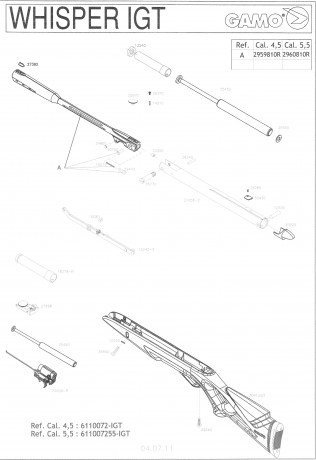

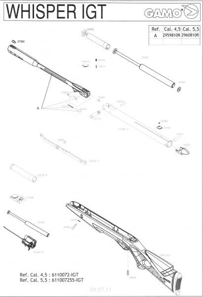

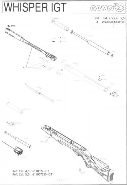

Hola a todos.
He desmontado mi gamo Whisper IGT para limpiarla, se ha caido una pequeña pieza de plastico, en el plano es la marcada con el numero de referencia 16080. No se donde C........s va. El caso es que sin ella, al quebrar la carabina, la biela toca la carcasa de plastico y es imposible montarla.
¿Alguien me puede decir donde va?, en el plano solo aparece sobre la biela, y algo distanciada, sin ninguna flecha, de donde va ubicada.
Un saludo y gracias por anticipado.

Observa el video y pon la pausa en 1 minuto y 39 segundos aproximadamente. Ahí te puedes orientar. Si te fijas la pieza que dices (el patín de biela) está entre el rodillo de biela y la articulación de la biela, un poco más cerca del rodillo que de la articulación.
¿No será el rodillo que se te ha caido? lo pregunto porque dices que te roza con el interior de la culata y, el que hace que ésto no ocurra es el rodillo, el patín de biela es para que no roce sobre la cámara.
Corregirme si me equivoco, soy nuevo en carabinas modernas.

Re: problema con Gamo Whisper IGT
encajada en la pestaña como ves en la foto lo que no se en cual de las dos que trae

El patin de biela por lo que he visto en ese plano, va en la primera muesca .
Efectivamente, el rodillo se me ha caido, es lo que hacía rascar la biela, e impedia montarla.
