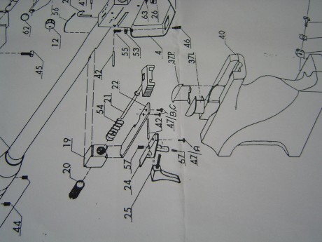

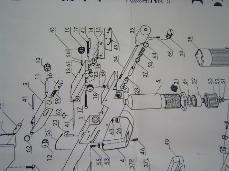

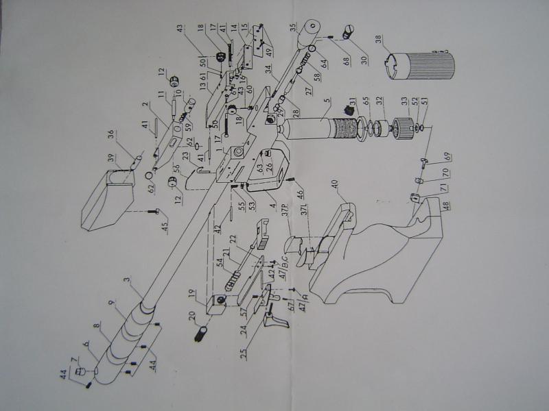

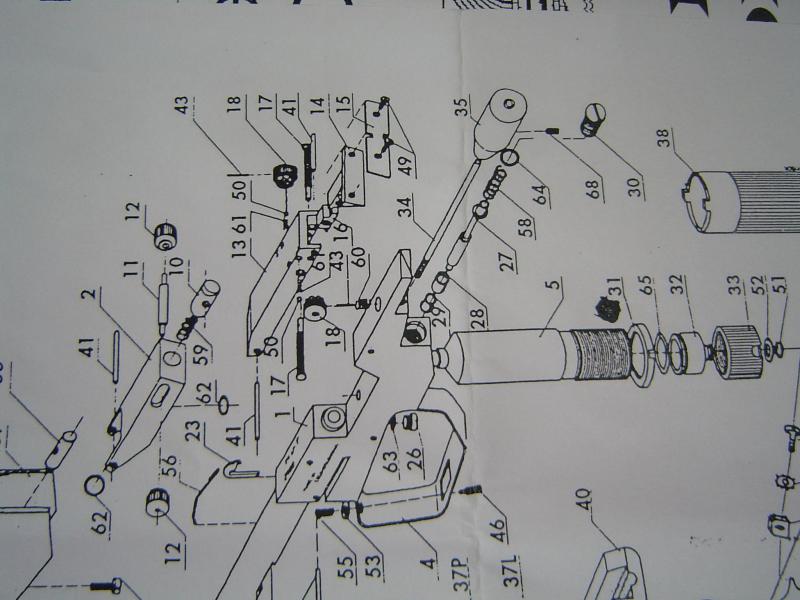

Mensajepor khamul » 27 Nov 2013 15:32
Ahi llevas 4 fotos del despiece , eso es lo que tengo de la tau. espero te valga
saludos

Mensajepor MBG020 » 30 Jul 2017 20:47
Buenas ,tengo una igual con el mismo problema me podrías decir como lo solucionaste ,en la mía creo que fallan las piezas 27,28 y la 29 aunque está última no se que es creo que la mía la repararon ya con la pieza 28 hecha en teflón o algo así y la 29 no está.Y no encuentro donde comprar recambios.
