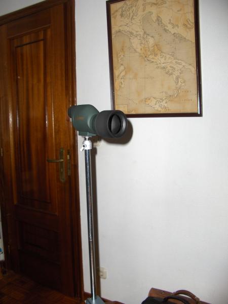

Paco, búscate uno como éste, DG o NG, depende quien lo comercialice.
Es de 40 aumentos Fijo y el anterior modelo que es de 30 aumentos también sirve, ya que el mío va de largo a los 50 y para 25 sólo veo el negro.
Ah, es de facbricación china, pero sin dudad es de lo mejorcito que hay en el mercado.
Aún hay otro más pequeño de 20 aumentos, ideal para 25 mts y las medidas de ellos son aprox.:
20 .. 22 cm
30 .. 32 cm
40 .. 42 cm
20 .. 22 cm
30 .. 32 cm
40 .. 42 cm

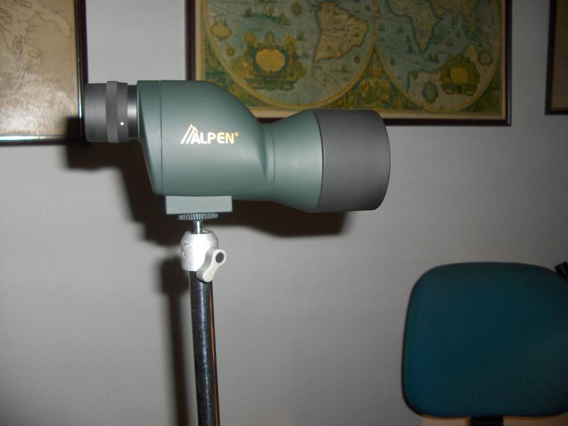

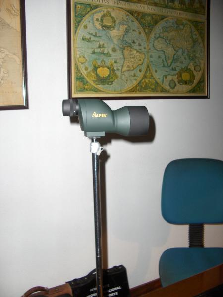

ALBEITAR, mylos, muchas gracias a los dos. Después de leeros y de las respuestas que he recibido en la sección de Visores, coincidentes con las vuestras, he decidido quedarme con el que tengo ahora, comprado no hace mucho tiempo: el Alpen de 20x50. Saludos.
						Re: Para Pistola Libre
Pues si, haces bien, es muy compacto, y seguro que cumple perfectamente.
