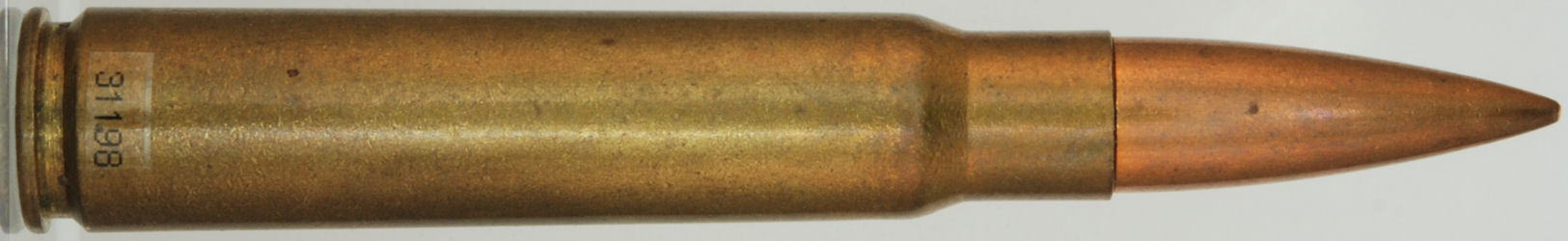

Hola tengo este cartucho pero no puedo o mejor dicho no tengo ni idea de que se trata asi que si me podéis echar un cable os lo agradecería
Hola tengo este cartucho pero no puedo o mejor dicho no tengo ni idea de que se trata asi que si me podéis 00

Buenas tardes.
F N P = Fábrica Nacional de Palencia.
7.92 = Calibre 7.92 x 57 mm.
952 = Año 1952.
Hola tengo este cartucho pero no puedo o mejor dicho no tengo ni idea de que se trata asi que si me podéis 10

jecaan escribió:Buenas tardes.
952 = Año 1952.
Jueeee... pues mira que soy cazurro...
Bueno estonces es igualmente un 8x57 mauser ¿no?

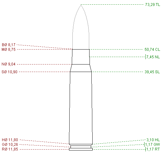

Pudiera ser, tambien un 7.92x51 Calzada Bayo 52.
Mide la longitud.
Hola tengo este cartucho pero no puedo o mejor dicho no tengo ni idea de que se trata asi que si me podéis 30

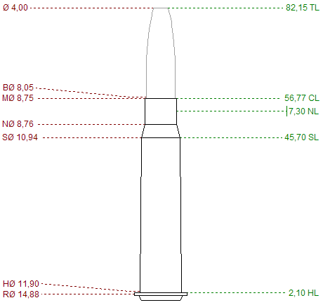

952 = Año 1952.
No.
Hola tengo este cartucho pero no puedo o mejor dicho no tengo ni idea de que se trata asi que si me podéis 40
