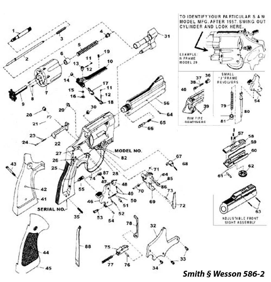

El dedo elevador del tambor lleva un muelle montado en el eje con el disparador, seguro que lo tienes roto o fuera de su sitio.
Pieza 71 del despiece.
http://lapetoire.free.fr/public/mod%20poing/S/S&W-586-2.jpg

Gracias por la información. Imagino que ese muelle se vende por separado ¿es asi?
