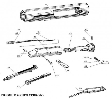

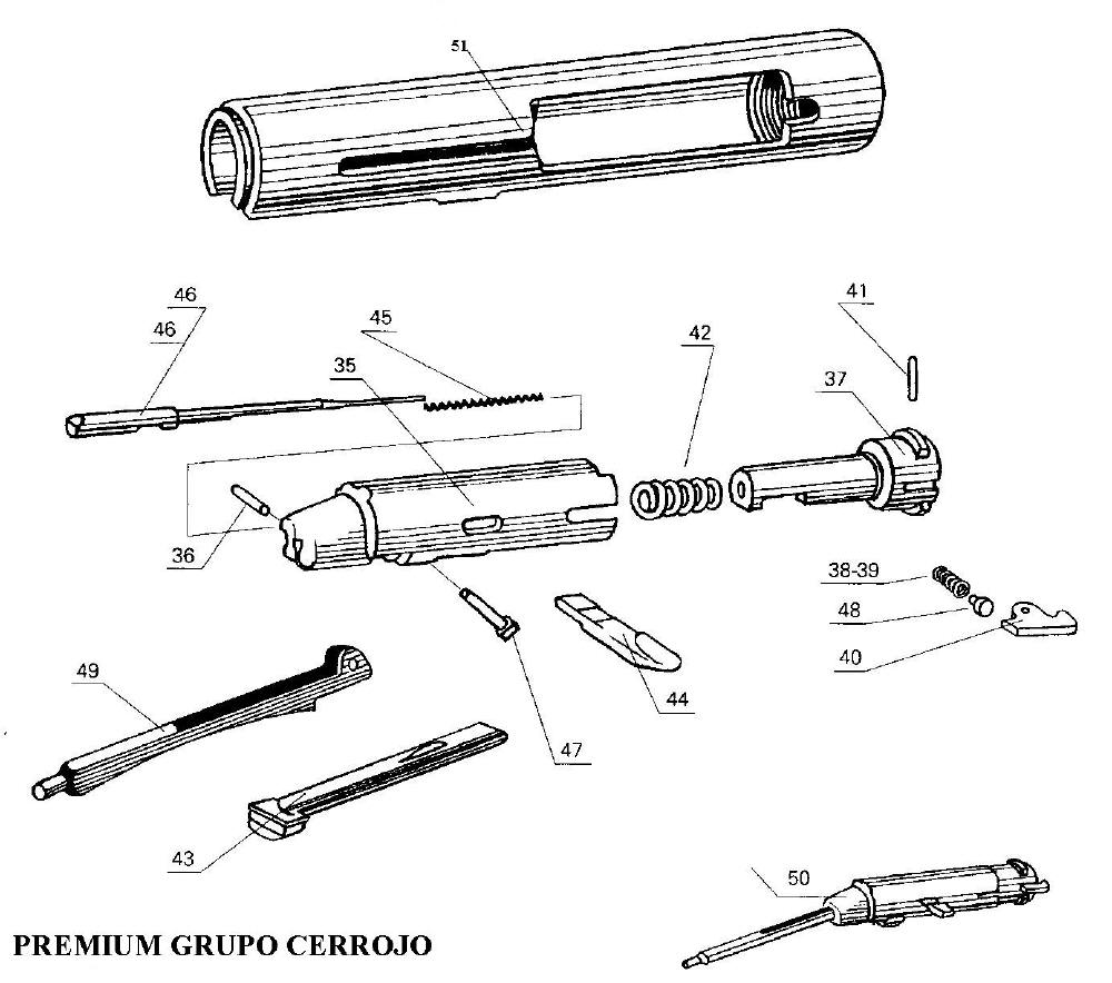

El problema es que se perdió el muelle del obturador y le puse uno de repuesto, pero la escopeta no acerroja.
Tras darle un millon de vueltas he llegado a la conclusion que el susodicho muelle puede que sea un pelin largo.
¿Es necesario efectuar algun ajuste manual?, o sea reducir un poco la longitud de ese muelle. ( nº 42 )

estara agarrotada la uña extractora,40,?tiene que abrirse y montar en la carcasa para que acerroje.

A mi se me rompió el pasador nº 41 y se quedaba agarrotada la uña nº 40.
Si, se rompió, no se como ni porque pero se rompió. Pensé que se había perdido, pero cuando le fui a poner el repuesto quedaba un troza dentro.

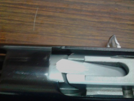

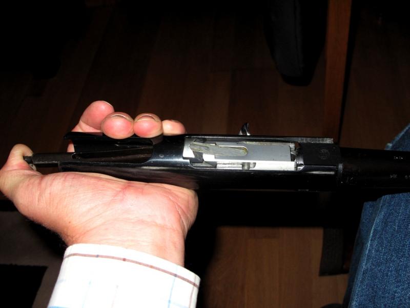

si te resulta posible, haz una foto del cerrojo cerrado visto desde la ventana de expulsion con el arma montada, y otra del cerrojo cerrado visto por debajo con el cañon separado de la culata.

Mensajepor gumersindo » 12 Nov 2013 19:55
no acaba de cerrar, ni empujando fuertemente la biela

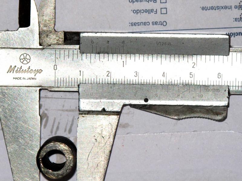

Mensajepor Rober12 » 12 Nov 2013 20:58
la he desmontado y mirado y no se que puede ser,por si te sirve el largo del muelle es de unos 21-22 mm tambien tiene 13mm de diametro.influye sobre la pieza larga en forma de t

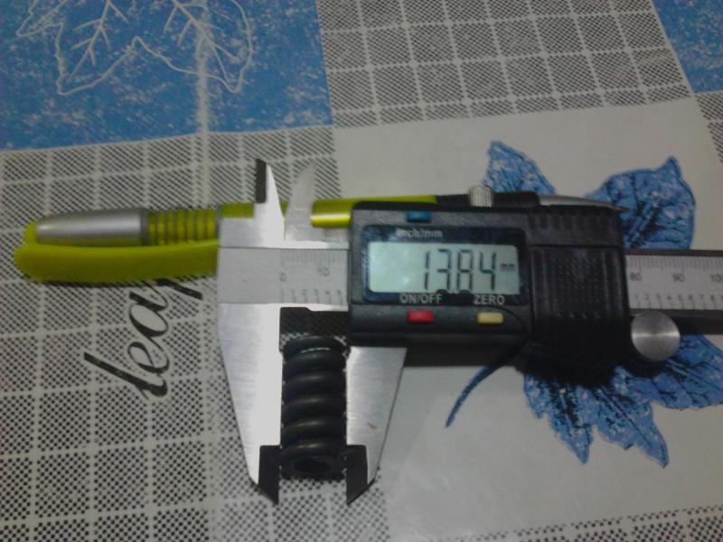

Mensajepor RAUCES » 12 Nov 2013 21:55

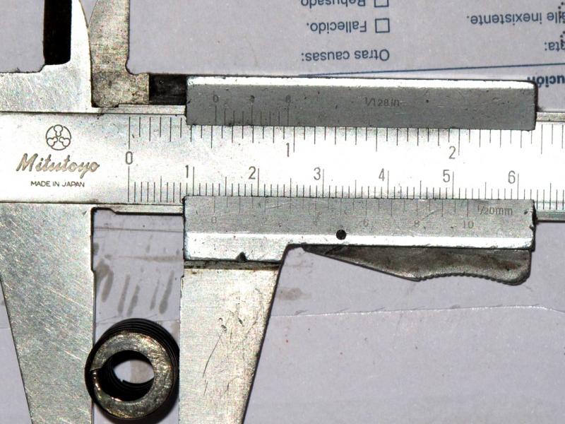

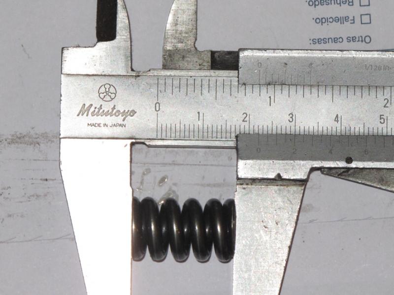

Medidas del muelle
Diametro hilo: 2.7 mm
Espacio entre hilos: 2 mm

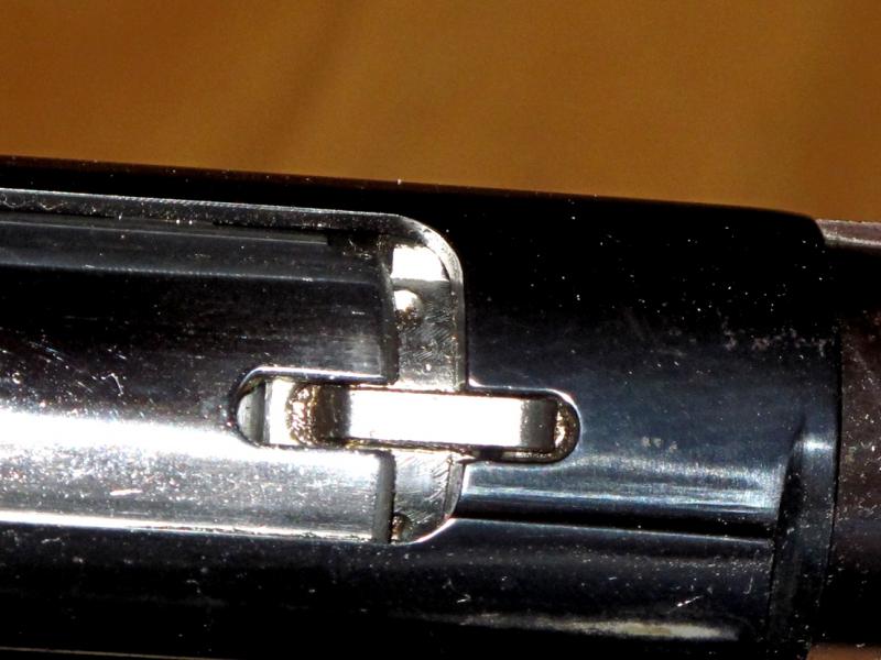

El problema es que se perdió el muelle del obturador y le puse uno de repuesto, pero la escopeta no acerroja. 110
El problema es que se perdió el muelle del obturador y le puse uno de repuesto, pero la escopeta no acerroja. 111

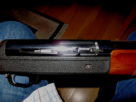

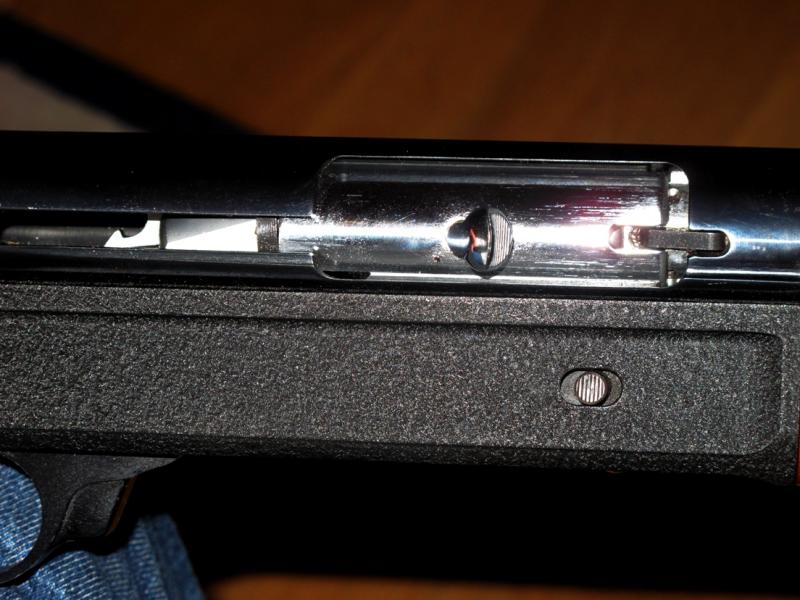

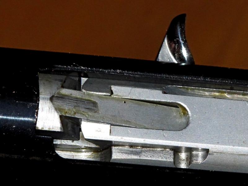

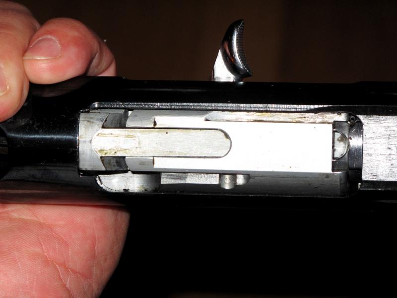

Mensajepor RAUCES » 12 Nov 2013 21:56

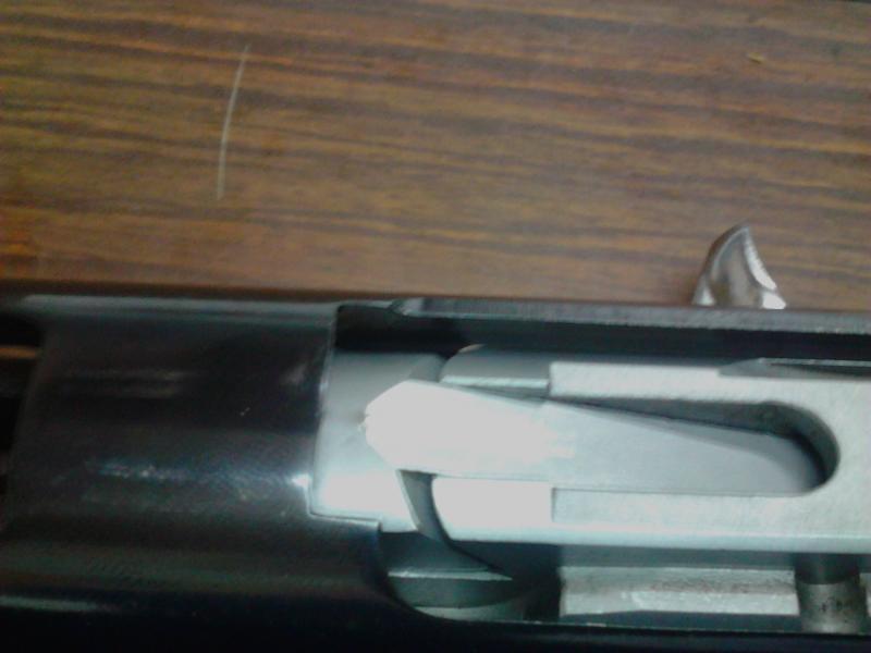

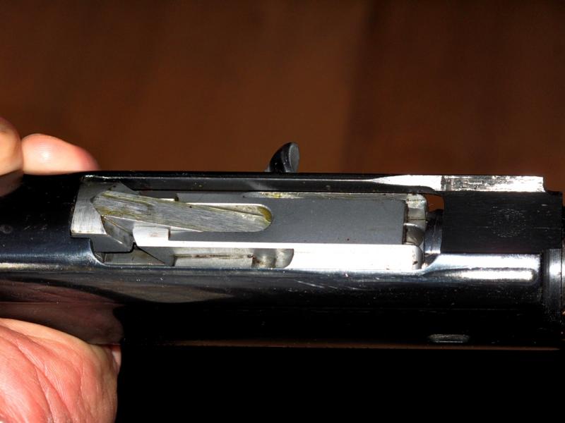

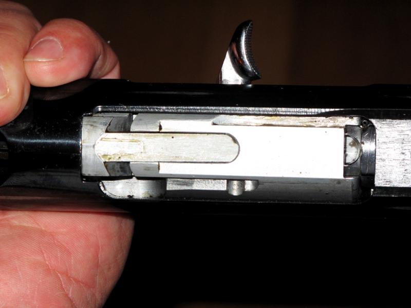

Fotografias hechas con el cerrojo cerrado en su tope. Un saludo
El problema es que se perdió el muelle del obturador y le puse uno de repuesto, pero la escopeta no acerroja. 120
El problema es que se perdió el muelle del obturador y le puse uno de repuesto, pero la escopeta no acerroja. 121
El problema es que se perdió el muelle del obturador y le puse uno de repuesto, pero la escopeta no acerroja. 122

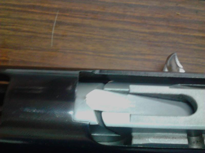

Re: Problemas con Benelli 121

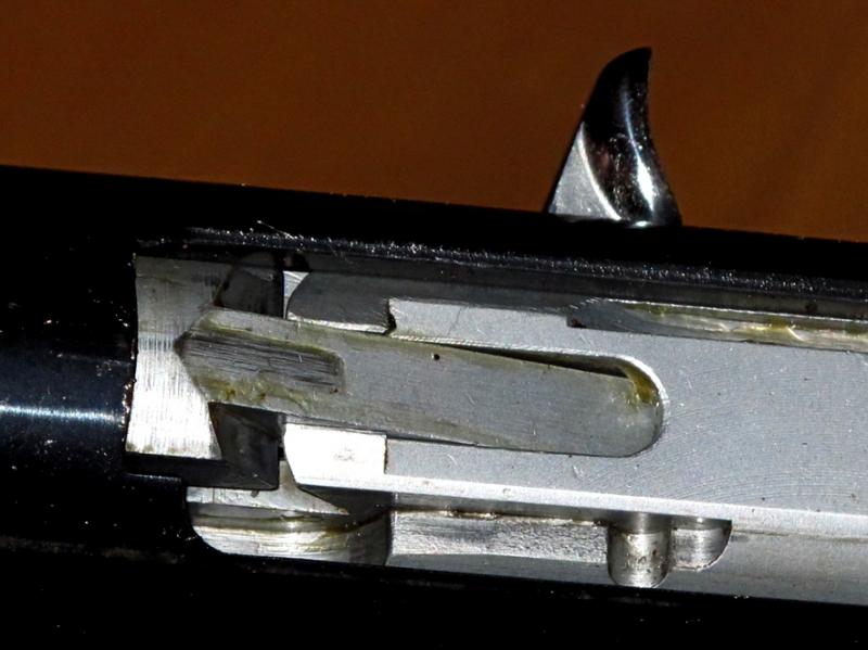

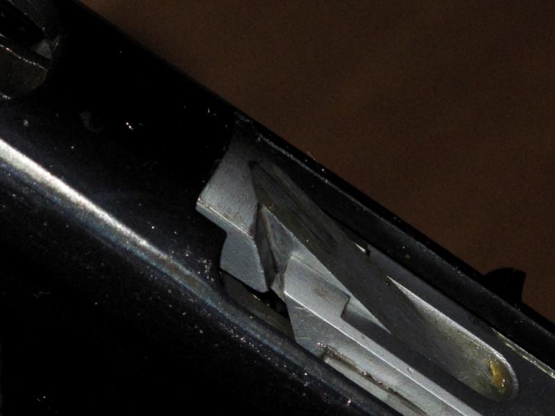

Mensajepor RAUCES » 12 Nov 2013 21:59
Vista inferior
El problema es que se perdió el muelle del obturador y le puse uno de repuesto, pero la escopeta no acerroja. 130
El problema es que se perdió el muelle del obturador y le puse uno de repuesto, pero la escopeta no acerroja. 131
El problema es que se perdió el muelle del obturador y le puse uno de repuesto, pero la escopeta no acerroja. 132
Mensajepor RAUCES » 12 Nov 2013 22:02

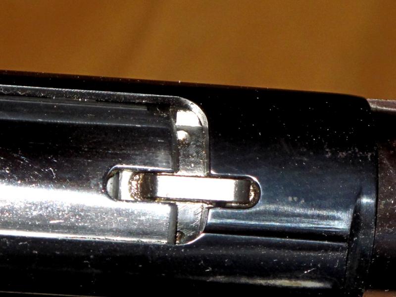

Mas........... Espero te sirvan las fotografías, si necesitas alguna medida o foto mas, no tienes mas que pedirlas. Un saludo
El problema es que se perdió el muelle del obturador y le puse uno de repuesto, pero la escopeta no acerroja. 140
El problema es que se perdió el muelle del obturador y le puse uno de repuesto, pero la escopeta no acerroja. 141
Mensajepor gumersindo » 12 Nov 2013 22:22
gracias Rauces.
un sincero abrazo
has visto la foto que he puesto de la vista inferior??
a falta de medir y comparar con tus medidas la única explicacion que por ahora encuentro es que el muelle del obturador, nº 40 en el despiece, es un pelin largo
gracias a todos por vuestra ayuda, si teneis alguna idea al respecto, os agrdezco el comentario.

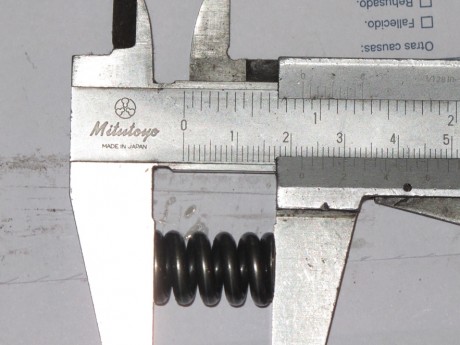

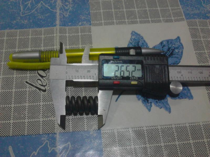

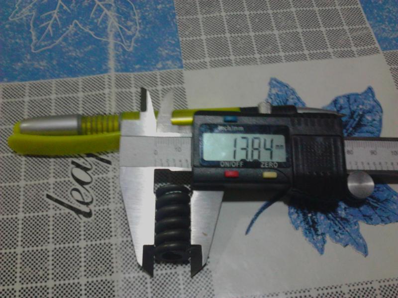

Mensajepor gumersindo » 13 Nov 2013 20:51
Ahí estan las medidas del muelle que me vendieron
para una Benelli 121
