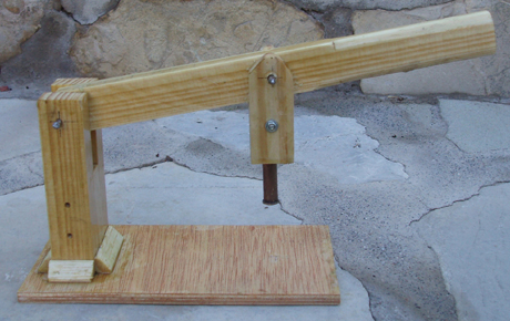

Hola a todos, he adquirido un revólver SB y aún no lo tengo. He empezado la construcción en madera de un cargador de tambores y como no tengo las medidas del tambor del revolver SB, me interesaría saber las siguientes medidas.
Longitud del tambor (generatriz del cilindro)
diámetro del eje del tambor
Distancia del centro del tambor al centro de una recámara.
Gracias y un abrazo
Obdulio

Hola a todos. Ya lo tengo casi terminado, pero me faltan todavía los datos que os pedí. También me valen los datos de un tambor de un Remington Pietta y seguramente cualquier otro también vale.
Se los pedí a un vecino que tiene uno pero no me ha contestado.
Plis, que tengo un corazón muy sensible.
Orduli
Orduli

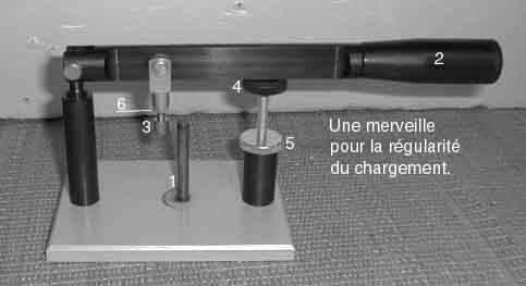

Este es metalico.Por si te sirve de modelo.Tengo un SB y cuando se acuesten los niños y la mujer te saco las medidas y te las digo mañana.
- Adjuntos
- Prensa para recarga de tambores.
- presse20de20chargement.jpg (10.6 KiB) Visto 1632 veces

Si te fijas en la leva que hace presion sobre la bola/punta en el alveolo,esta mas cerca del punto de bisagra para no tener que hacer tanta fuerza.Es la ley de la palanca.Miratelo.
Yo quiero hacerme uno,y cojere como base un abridor de ostras de los chinos.Despues ya trabajare sobre el.

Pino? aguantará poco.La fuerza no es que sea la de un gato hidráulico, pero tira lo suyo.
El eje del pistón de carga debe estar más cerca del punto de apoyo, como te indica el compañero.

Esta noche me desvelé y me hice un dibujo mental de la palanca y efectivamente, tomando momentos en la articulación de la palanca, la distancia entre las articulaciones del atacador a la de la palanca es inversamente proporcional a fuerza que hace el atacador sobre la bola, por lo que cuanto más pequeña sea esta distancia, mayor fuerza se produce. Ya lo he modificado 5 cm. más cerca de la articulación de la palanca.
Sigo esperando las medidas del tambor para colocar el eje.
Orduli

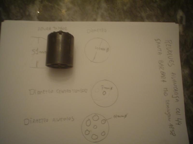

Hola compañero.Aqui tienes las medidas:
Largo total del tambor 51mm
Ancho o tiametro 41mm
Eje tambor 7mm
Alveolo tambor 11mm(algo mas de 11mm)
Espero te sirvan de ayuda.
Eje tambor 7mm

Perdon.Aqui te faltara la distancia del eje al alveolo.Ahora te lo miro.
A ojo de buen cubero he medido entre pared del eje del tambor y pared del alveolo 3,4mm.Hechas mis matematicas a mi me sale entre centro de eje y centro del alveolo 12,5mm.

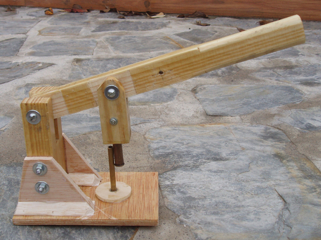

Gracias por las medidas, el lunes miro tornillos y materiales y manos a la obra. Os pondré una foto del resultado final.
Me temo que sí habrá problema con la rigidez del pié de la palanca con la peana, que ya algún forero lo comentó, pero miraré la forma de reforzarlo.
Os debo unas birras
Orduli
Os debo unas birras
Orduli

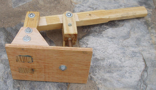

Hola a todos, como ya os comenté he colocado para reforzar el pié de la palanca, dos piezas trapezoidales reforzadas con tornillos y listones triangulares de balsa. El eje del tambor es un tornillo de 5 mm y un tubo de latón de 5 mm interior y 6 mm exterior. La base he tenido que suplementarla para que quede plana.
Ahora dibujaré los planos para subirlos y que queden a disposición del que los necesite.
Hasta que no tenga el revolver no sabré si funciona como dios manda.
No es que sea para tirar cohetes, de pólvora negra por supuesto, no vaya a ser que el Cuerpo Hermano se mosquee, pero creo que hará el apaño.
Gracias a todos.
Orduli
Gracias a todos.
Orduli

Buenas tardes. Bien chulo te ha quedado. Si le quitas el sobrante de los tornillos igual te ahorras algún arañazo.
Un saludo y que llegue pronto el arma para probarlo.

¿Serías capaz de abrir una almendra con esa palanca?
Si pasa la prueba, funcionará
Buena pinta tiene, pero me parece que flojea en la base.
