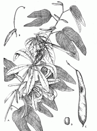

Hola, hay productos específicos para el cuero, yo te aconsejo no usar WD-40 o similar, mejor aceites naturales. Después de investigar en internet durante algún tiempo, uno de los productos mejores para el cuero viejo y gastado es aceite de oliva virgen extra. Sí, muchas veces lo más barato y cotidiano es lo mejor. Oscurece el cuero, eso sí.
El cuero lo absorbe rápidamente, después de aplicarlo uniformemente para que no deje manchas desiguales (con la mano o una brochita o pincel), debes darle una semana o así para que no te manche. El cuero recupera su elasticidad, aunque la que ya huviera perdido no se puede recuperar de ninguna manera. El cuero son fibras secas que si se fuerzan más allá de su límite se rompen, lógicamente un cuero hidratado es mucho más flexible que uno seco.
Luego hay la típica grasa de caballo que también va bien, o nivea como apunta el compañero 44, en internet también puedes encontrar productos específicos para cuero viejo. El aceite de pata de buey tiene poco de planta, se extrae de...extremidades de buey o ganado bovino. :wink:

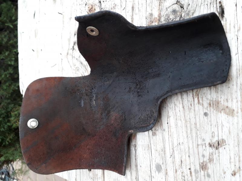

Bueno, de momento estamos probando con la leche y si no reblandece probaremos con la crema.

Bueno, de momento parece que la leche le va bien ya puede moverse un poco y no parece cartón piedra. La funda verdaderamente es muy vieja, ronda el centenario si no lo pasa.

El aceite de pata de buey, sacado de la pezuña del buey, aunque si es vaca, supongo valdrá lo mismo, a falta de otros inventos caseros de dudosos resultados, es el producto mas usado en hípica, para flexibilizar sillas de montar, y demás aperos que usan en ese tema, o sea, que algo hará, pero como mejor funciona, es calentadolo, y luego sumergiendo en el cuero, desde un buen rato, a un día o mas, no darle una pasadita con un trapo, y listo..........y después, de nuevo al bote, que se reutiliza......... :D Ahhh, y se puede comprar mismo en Amazon, en armería Alvarez, etc, porque guarnicionerias, pocas quedan.... :roll:
