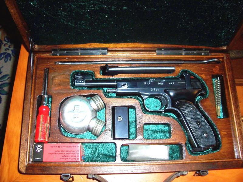

Buenas, alguien sabe cómo se "pintan" las marcas, modelo, ...etc de las armas?
Es para una pistola histórica que alguna vez, de vez en cuando, dispararé.
He oído algo sobre tiza, pintura,...pero no sé cómo hacerlo para que quede "profesional".
Gracias de antemano
