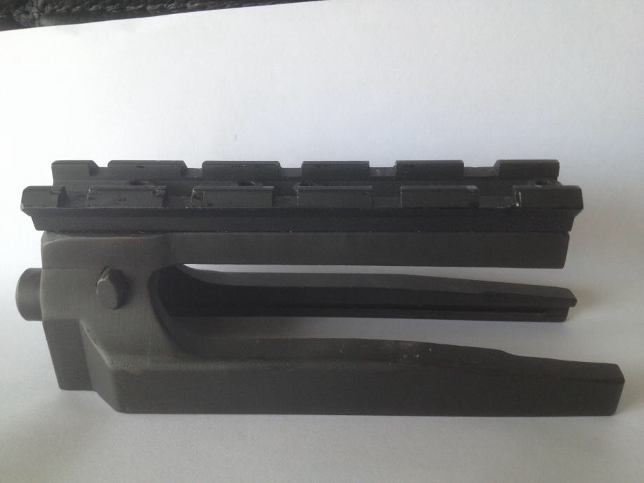

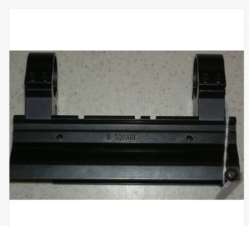

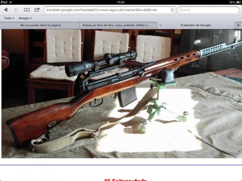

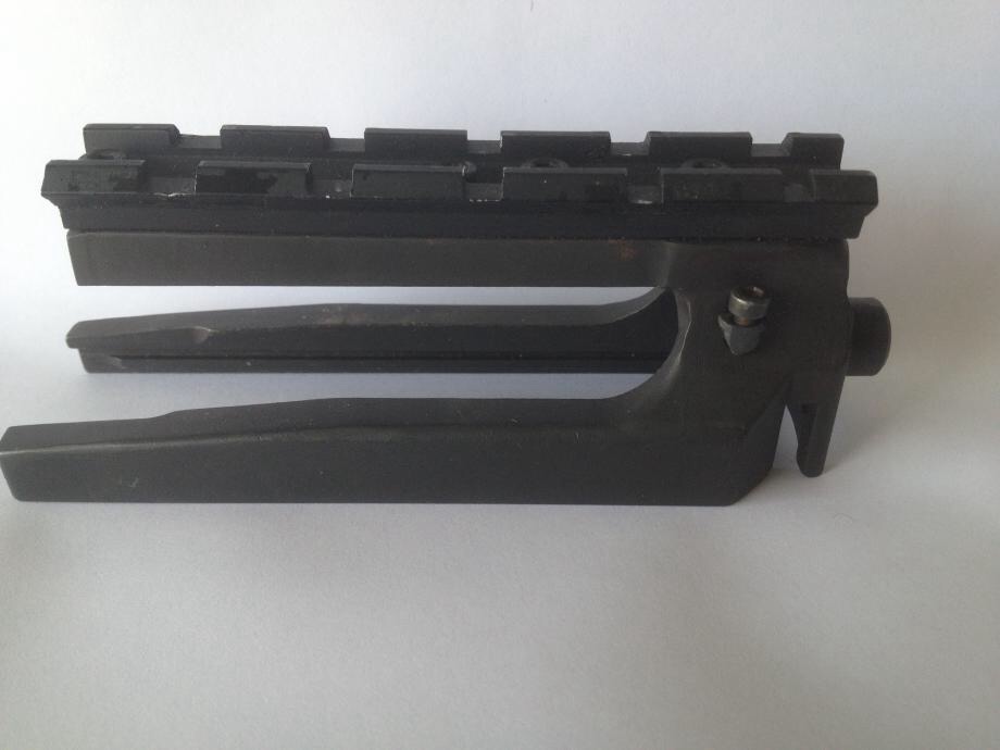

Hola compañero....yo estuve loco detrás de una B-square especial para el SVT40, pero la perdí en la puja en ebay....la cuestión es que está descatalogada.....
Ahora voy a intentar que con las fotos que tengo de esa montura, un amigo mecanico tornero la intente imitar......pero la cosa no está fácil....
También hay algunos que adaptan un carril sobre la montura original o copia del rifle....
Te pongo fotos.....
Ya te iré contando....

Carril montado sobre montura original cortada

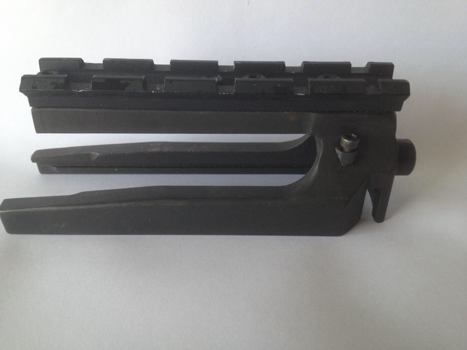

Mensajepor agmalumbres » 05 Nov 2013 11:53
El invento con más detalle....bastante bien hecho por cierto....

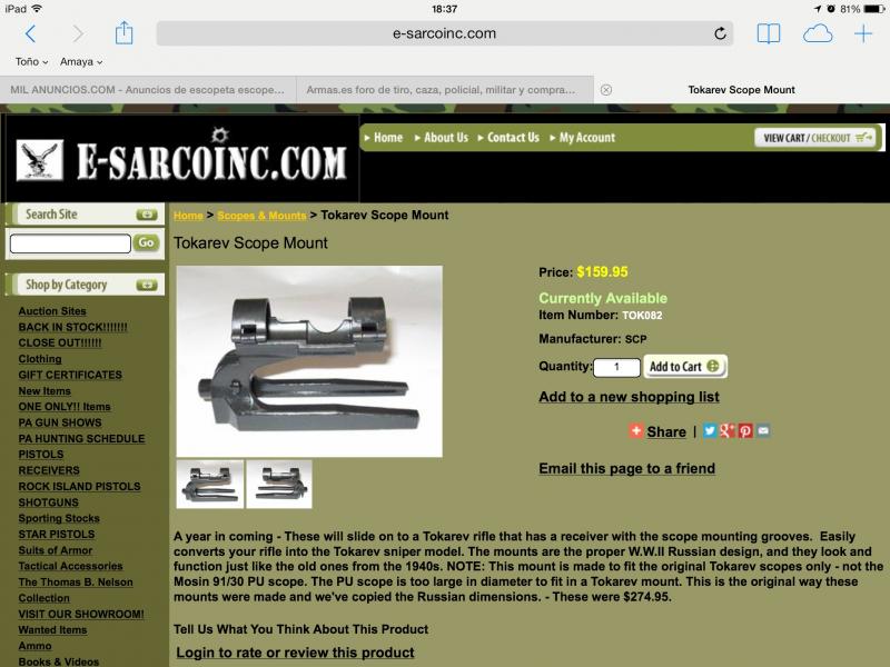

Mensajepor agmalumbres » 05 Nov 2013 18:35

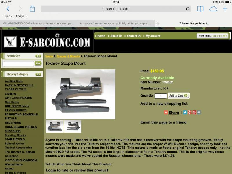

demoniotasmania escribió:En ebay las venden, originales y repros, aunque me parecen un poco caras comparadas con las de Mosin o K98: https://www.ebay.com/sch/i.html?_odkw=sv ... t&_sacat=0
Aquí las tienes a buen precio....159 dólares....unos 120 euros (más o menos)
https://www.e-sarcoinc.com/tokscopemount.aspx
