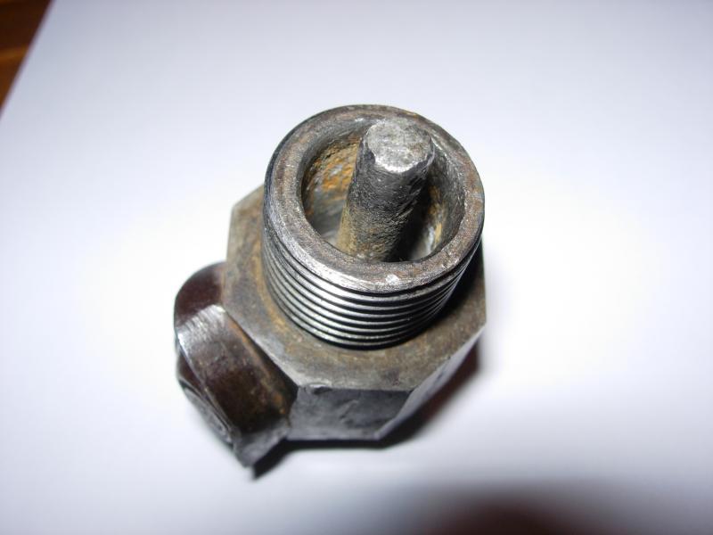

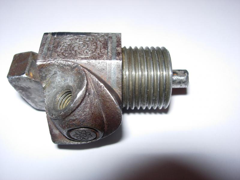

Mi consejo es quitar la chimenea, puesto que esta en condiciones buenas suele tener 0,7mm de diametro donde se une a la deflagacion de la polvora por lo que en muchos casos no es suficiente para dar salida a todos los restos de polvora, por mucho agua caliente que le demos.En aquellas armas que podemos desmontar el cañon de su fijacion a la madera es mas facil el realizar esta operacion de limpieza.En aquellos casos que no podamos o que seria tedioso desmontar de la madera podemos hacer una chimenea falsa con un gran orificio y conectar un tubo de plastico flexible a la chimenea con cierta consistencia para evitar la fuga de agua, este sistema es muy practico y garantiza una buena limpieza del arma.
El desatornillar el tapon roscado que va unido al cañon no es problematico, yo en todas las armas que poseo tanto replicas como originales siempre lo hago, entiendo que te da una profunda informacion del arma y parte de sus caracteristicas.
Como anecdota uno de mis rifles originales de percusion de 1845, cuando lo adquiri, y tras un estudio serio de como desenroscar el tapon que va unido al cañon consegui ver con que maestria estaba ejecutado el mecanismo me consta que desde su construcion no habia sido desmontado, y comprobe que era un rifle de tiro con espiga en la recamara,sistema ligeramente anterior al de Minie, si no lo desmonto estoy a fecha de hoy preguntandome que es lo que tenia el arma en su recamara.No hay que tener miedo a estos temas unicamente , precaucion y buenas mañas.
