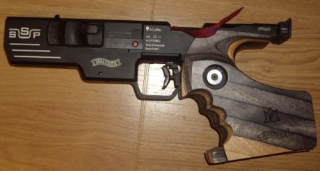

PD: Foto de mi SSP
Ah...y perdón por las faltas de ortografía...escribía desde el móvil en mi anterior post.
Un saludo!
PD: Foto de mi SSP
