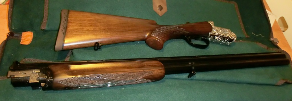

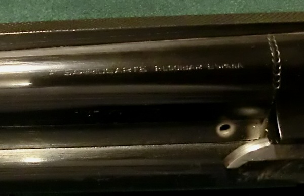

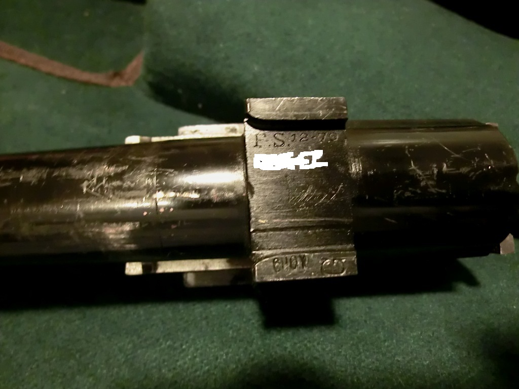

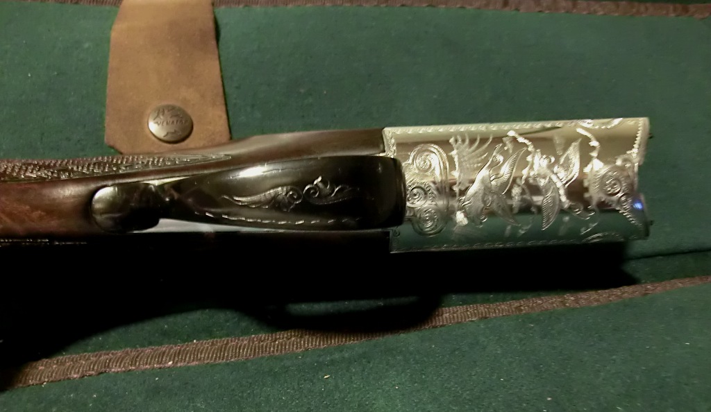

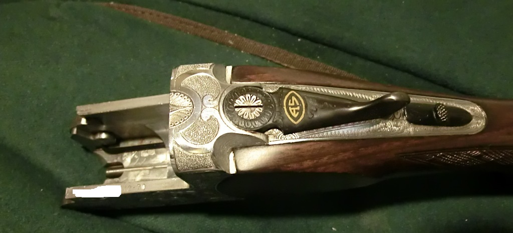

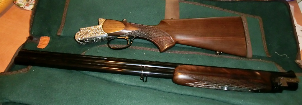

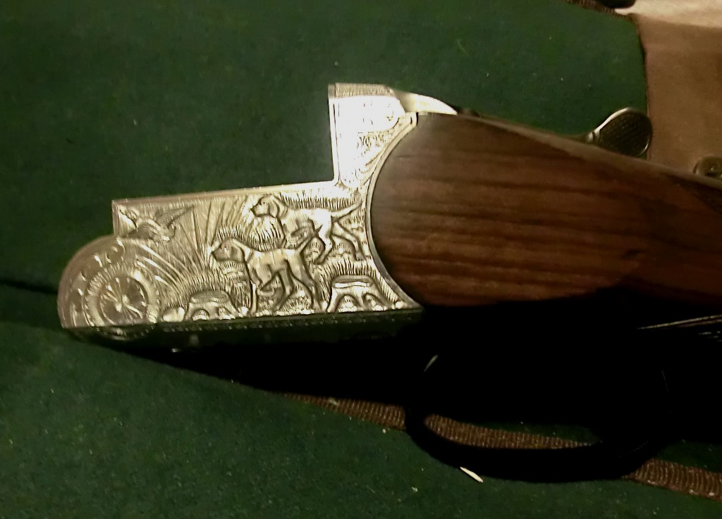

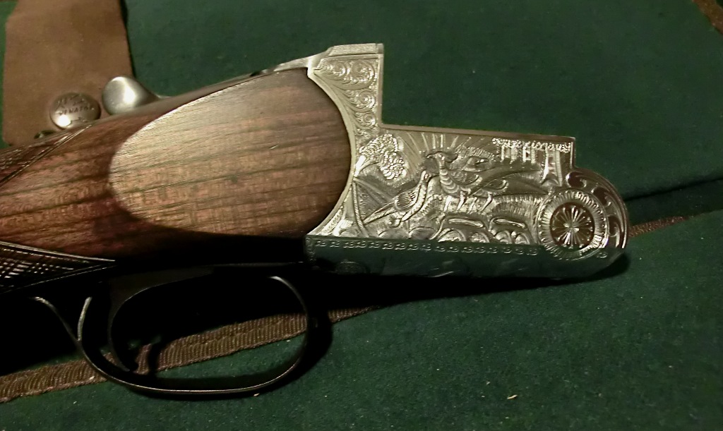

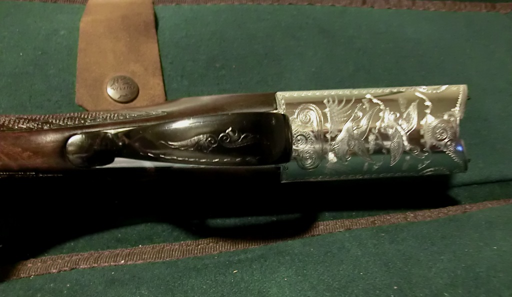

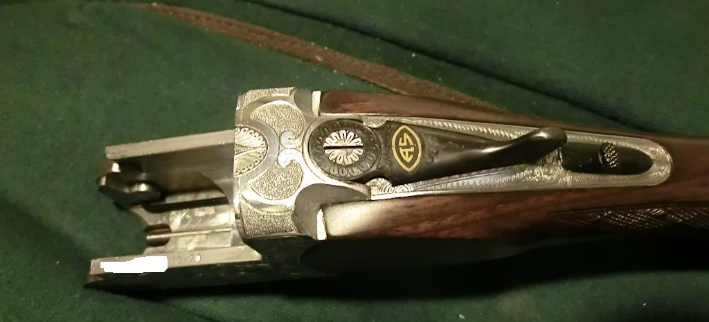

Hola compañeros,
Ha caido en mis manos una escopeta superpuesta de pletinas cortas con unos preciosos grabados y me gustaría que los compañeros entendidos en el tema, como "jabaliviejo" me ayudaran a identificarla. Me gustaría saber de que año es, quien es el fabricante, si los grabados son hechos a mano, etc..
Deciros que lleva expulsores automáticos, en los cañones tiene grabado arriba: F.Sarriugarte - Elgoibar - y en el interior de la báscula la palabra CHOY y una G.
Os pongo unas fotos a continuación a ver que os parece y para ayudar a la identificación. Comentar tambien que está ajustadísima, parece que lleve la grasa original y que no haya disparado ni un solo tiro. Está impecable y tiene un plomeo espectacular entre los 20 y 40 m. (La he probado en el plafón del campo de tiro). Por cierto lleva chokes fijos de 3*** abajo y 1* que vienen grabados en los cañones. Y en la palanca de apertura lleva las letras AS,que no se que significan ?
Espero vuestra colaboración. Un cordial saludo ¡¡

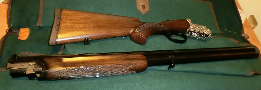

Mas fotos ¡¡

Mensajepor Altzaga » 28 Oct 2013 19:16
Sarriugarte FS-200. Las iniciales AS de la palanca de apertura son de Armas Sarriugarte. El punzón de CHOY en los cañones significa que la escopeta ha pasado por el taller de armas CHOY para hacerles algo a los cañones (empavonado, cromado, bruñido, etc.) y la G es por Godoy, actualmente el titular de la marca CHOY.
El grabado es manual y probablemente a petición del cliente, pues no figura en catálogos.

Gracias Altzaga por la información. ¿ Cómo podría saber el año de fabricación ?
Altzaga
Mensajes: 398
Registrado: 23 Abr 2011 00:20
Re: ESCOPETA F.SARRIUGARTE- CHOY
Mensajepor Altzaga » 28 Oct 2013 20:58
Mira bien en los punzones de los cañones. Tiene que tener una letra seguida de un número 1 ó 2 bajo una pequeña estrella.
hunterjsa
Mensajes: 2321
Registrado: 03 Ago 2009 11:58
Mensajepor hunterjsa » 28 Oct 2013 23:01
Después de mucho mirar, por fin he visto además de los punzones del Banco de pruebas, de las estrellas, del peso, la presión que aguantan, la recámara 18,4 y por fin en un lateral al final de uno de los cañones y un mm antes del principio de la recámara, un poco por debajo he visto = X1
Buscando en la correspondencia con el año por internet, en una de las páginas me ha salido que X1 correspondería a 1978 ??
Altzaga
Mensajes: 398
Mensajepor Altzaga » 29 Oct 2013 00:31
Correcto
