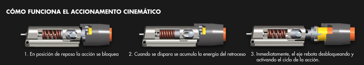

La nueva A5 no utiliza el mismo sistema de la Auto-5, utiliza el sistema denominado por FN como cinematico que es materialmente el mismo que el inertial driven de las Benelli.

Kinematic system
Personalmente no la he visto y por descontado tampoco la he probado, pero en USA está teniendo una buena aceptación y los comentarios son positivos.
En cuanto al retroceso es claro que al ser inercial será superior a las escopetas por acción de gases pero nada del otro mundo, como una Benelli por lo que cuentan.

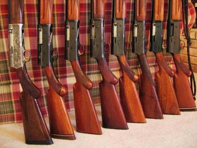

La coleccion Yenyzens, un erudito de la Auto-5.
