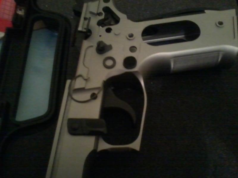

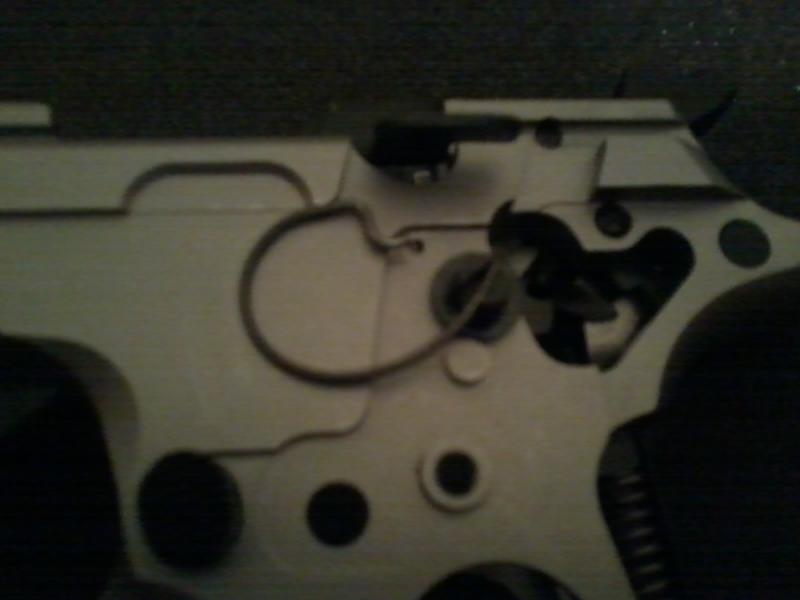

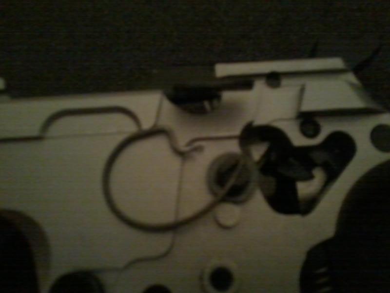

Acabo de adquirir una Sig sauer P226 Allround y tengo un problema , al desmontar la cacha ha saltado una especie de alambre y ha hecho caer una piececita ( adjunto fotos).
Lo he intentado volver a poner pero no se si atino bien porque no encuentro como estaba.
Alguien que tenga este modelo me pude indicar como se arregla y poner alguna fotillo?
No se la verdad cual es su función porque no le veo que este conectado a nada en al pistola y tirando en seco funciona correctamente tanto puesto ( no se si esta bien obviamente) como sin poner .
Saludos y Gracias

El muelle que te ha saltado es del mecanismo de desamartillado. La otra pieza que ha salido será, seguramente, la pieza que hace desconectar el martillo del fiador cuando le das a la palanca.
Vas a necesitar un poco de paciencia y tino, pero tranquilo, no es grave.

Te ha saltado la pieza de desamartillado y el muelle que hace que la palanca vuelva hacia la parte superior....
La pieza metálica va debajo del muelle, y éste se pone al contrario de como lo tienes en la foto.

Creo que me falta una pieza, no me había dado cuenta hasta que he visto las fotos y los videos por eso no me cuadraba, mi pistola no viene con la palanquita del desamartillado, me he puesto en contacto con la armería y ya os contare.
