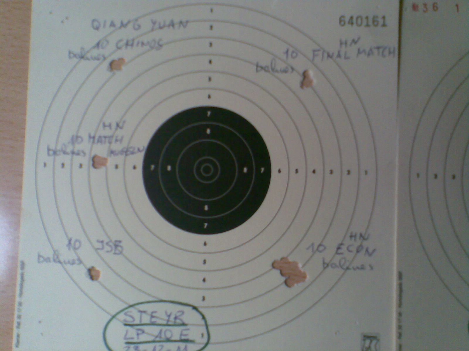

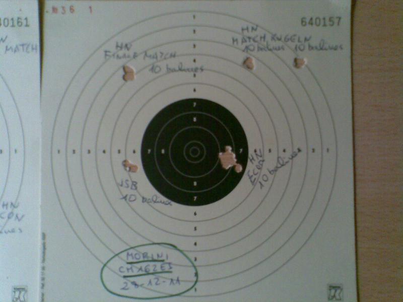

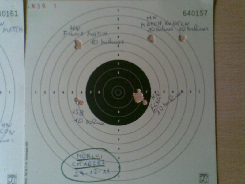

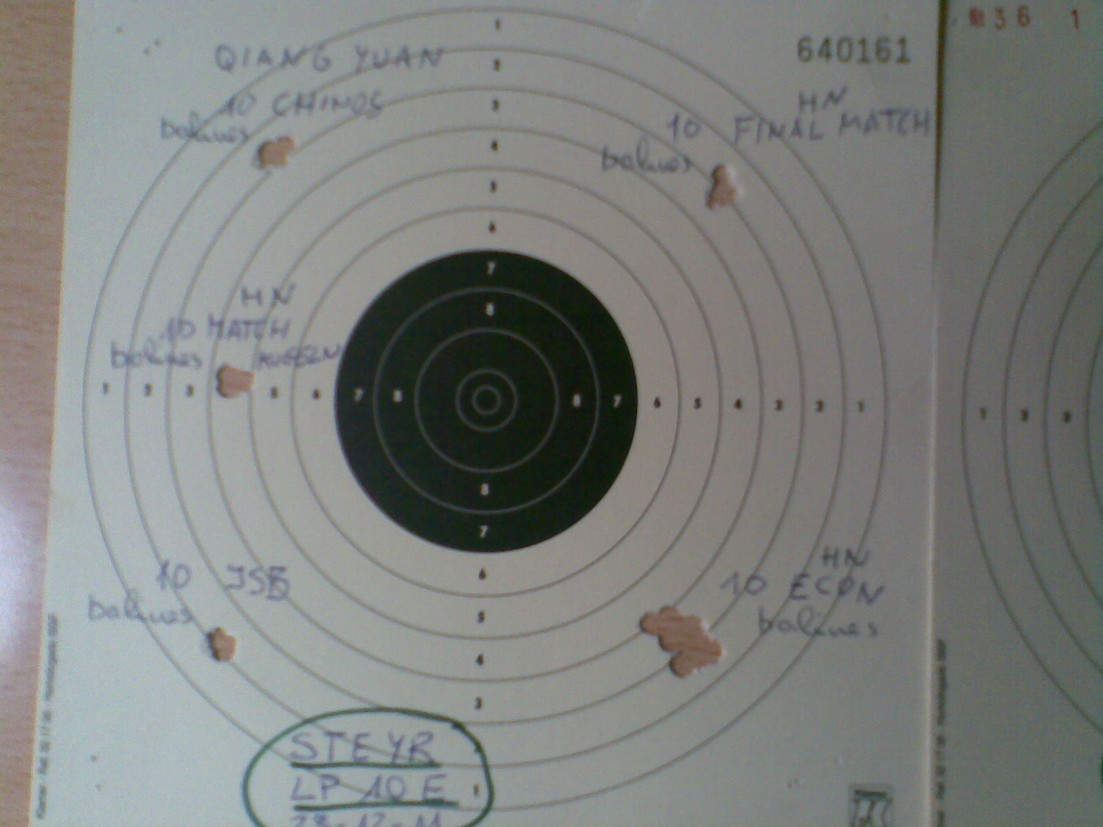

Hola. Supongo que muchos de los tiradores de precisión aire a 10 metros nos hemos preguntado con qué marca de balines deberíamos tirar para agrupar más y mejor y subir de puntuación. Sin ánimo de menospreciar las demás marcas de balines, hice unas pruebas con las pistolas sujetas a un banco de trabajo y el resultado es el que observáis en las fotos. Se dispararon 10 con cada marca, eso sí moviendo el blanco, como es de suponer y la diferencia entre las rosas de tiro las podéis apreciar más o menos claramente. Las pistolas utilizadas son steyr lp 10 e y morini cm 162 ei. Espero aclarar alguna duda sobre los balines con esta prueba porque existe diferencia de precio entre unos y otros. Un saludo.

Muy buen trabajo y muchas gracias por el aporte!
La verdad que nunca me habia preocupado mucho por los balines pero si que hay diferecia
Un saludo!

Por cierto, de los JSB para la steyr, son los JSB exact? calibre, 4,50; 4,49...??
No estoy muy puesto en precio pero como has hecho la comparativa cual crees que sale mejor relacion calidad-precio?

Hola. Los balines que prefiero y yo, por calidad-precio utilizo son JSB MATCH DIABOLO(CAJA VERDE)4,49 y los HN MATCH-KUGELN para competir, y para entrenamiento los HN ECON.
