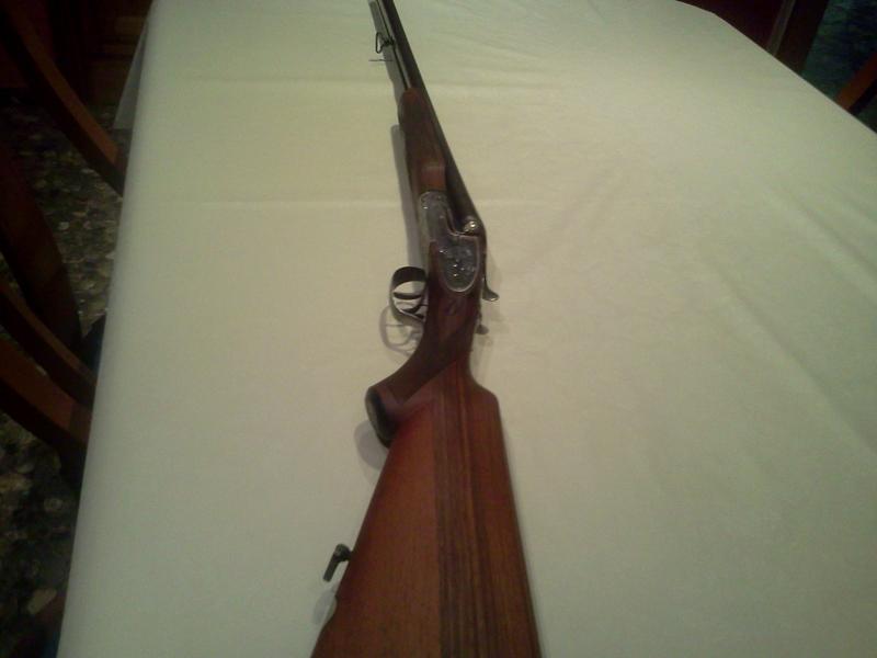

la escopeta en cuestión está muy maja, 20/76, del año 1964, la caña cola castor, culata pistolet, la báscula con orejetas, 3 y 1 muy cerrados, a ver cuando pongo unas fotos, así también vemos las marcas.

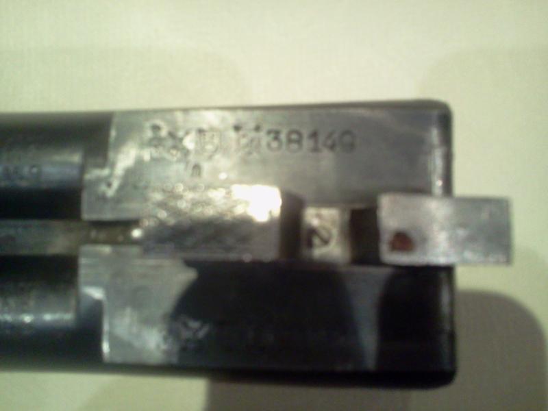

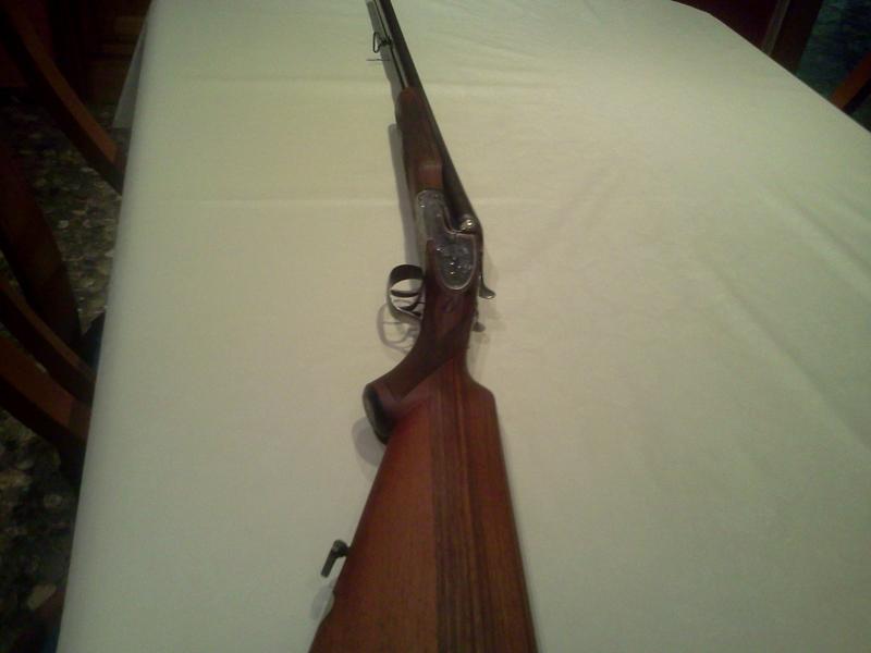

Mensajepor passarell » 10 Oct 2013 19:30

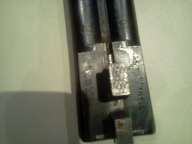

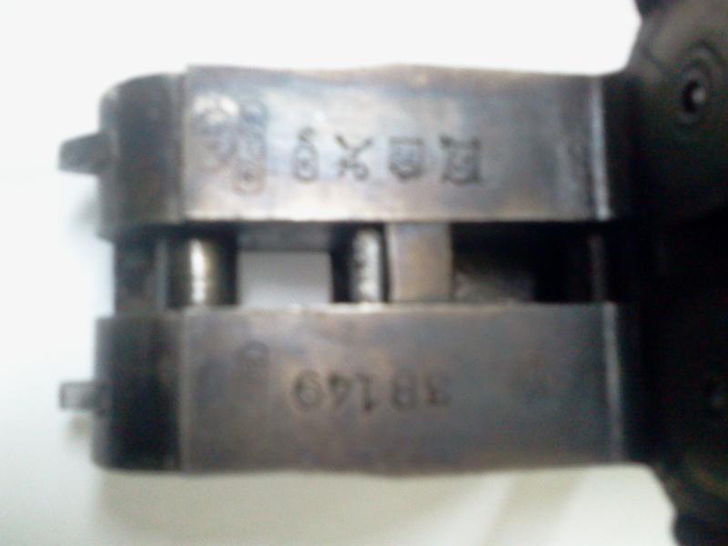

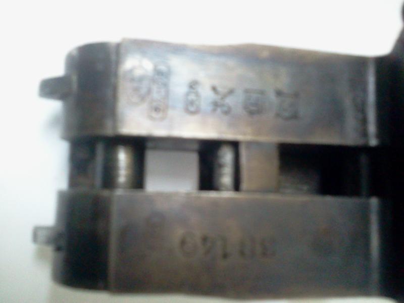

No puedo poner buenas fotos ya que las tengo que hacer con el móvil y no tiene flas. Pero os podéis hacer una idea. Si consigo una mejor cámara intentaré hacer unas fotos decentes, aunque igual podéis ver CH dentro de un escudo al lado del número del arma.
Tengo una escopeta calibre 20/76 con la marca El Trust Eibarrés y me gustaría saber, si alguien me puede 80
Tengo una escopeta calibre 20/76 con la marca El Trust Eibarrés y me gustaría saber, si alguien me puede 81
Tengo una escopeta calibre 20/76 con la marca El Trust Eibarrés y me gustaría saber, si alguien me puede 82
gumersindo
Mensajes: 7130
Registrado: 16 Nov 2006 11:01
Re: El Trust Eibarrés
Mensajepor gumersindo » 10 Oct 2013 19:37
Ese escudo con una CH dentro, es una de las marcas de prueba: Armas largas de los grupos 3 y 4 - Segunda prueba suplementaria con pólvora sin humo

Altzaga
Mensajes: 398
Registrado: 23 Abr 2011 00:20
Mensajepor Altzaga » 11 Oct 2013 17:41
Con esas imágenes, lo único que se puede identificar es que es una escopeta yuxtapuesta, nada más. Si cuelgas unas fotos más nítidas de las tablas de báscula y cañones y de las pletinas, coscorros e inferior de la báscula, a lo mejor conseguimos concretar más.
Mensajepor passarell » 13 Oct 2013 18:44

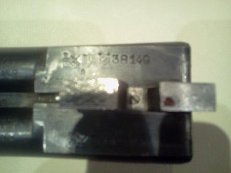

No se si estas se verá mejor o peor, pero con el móvil poco más puedo hacer.
Tengo una escopeta calibre 20/76 con la marca El Trust Eibarrés y me gustaría saber, si alguien me puede 130
Tengo una escopeta calibre 20/76 con la marca El Trust Eibarrés y me gustaría saber, si alguien me puede 131
