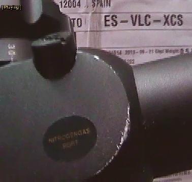

Muy mal embalado: Una caja de cartón genérica,con algo de poliespan deshecho.
El cuerpo del visor está entre el poliespán pero lo único que separa las torretas del mundo exterior y de los golpes es el mismo cartón del embalaje, que tiene señales de haber sido estrujado contra éstas.
Algunas señales de desgaste(la pintura está rascada en algunos lugares, pero especialmente en la cara inferior del cuerpo de las torretas.
Creo que simplemente han reenviado el cuerpo de algún visor reparado.

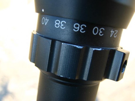

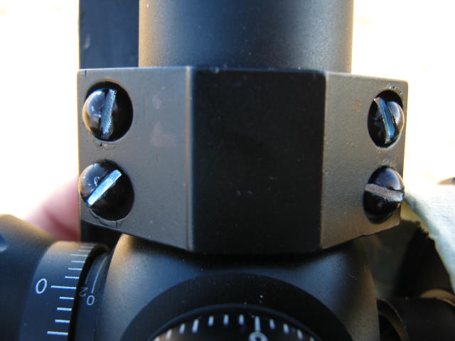

Los tornillos de los soportes son tan cortos que a penas una vuelta soporta la presión del roscado para sujetar el visor, especialmente el soporte posterior, en que uno de los tornillos ni siquiera llega a morder la rosca a poco que el otro esté mínimamente roscado.
El cilindro parasol, no rosca al cuerpo del visor. Como la protección del paquete era deficiente, alguna presión sobre el aquete ha deformado su boca circular, aplanando la circunferencia lo suficiente como para que no entre. He tenido que devolver la forma original a base de presionar progresivamente con un gato ( para no pasarme).
También he dado una pasada de rotulador negro permanente a las rallas para ocultarlas. Nada que no se pueda arreglar.

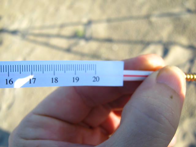

Para esto me he confeccionado unas tiras milimétricas que iré poniendo a diferentes distancias.
Las he confeccionado pegando tiras de cinta métrica fotocopiada, cortando el papel y pegándolo a pajitas que acaban en un tornillo para hacer lastre y poder ser plantadas.
He verificado el funcionamiento de las torretas, el mecanismo de paralaje, ajuste del visor, iluminación de la cruz, mecanismo de zoom, etc... todo correcto.
Ahora voy a cuantificar los parámetros para ver si son correctas las escalas que aparecen en las ruedas.

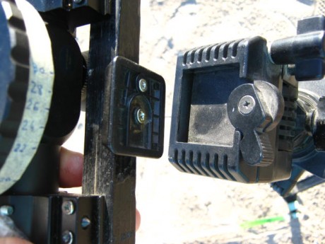

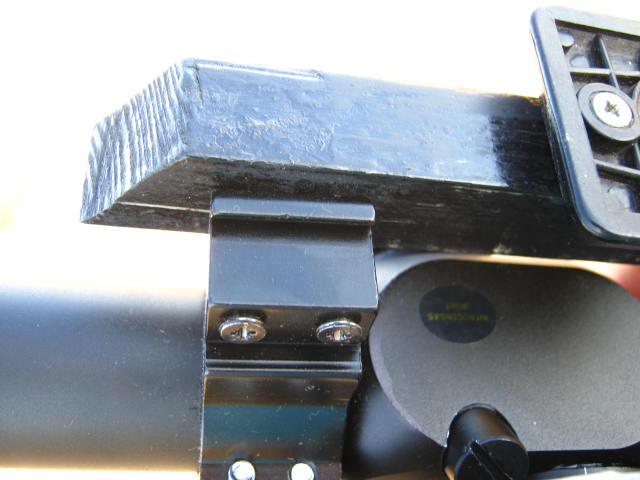

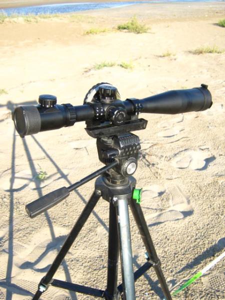

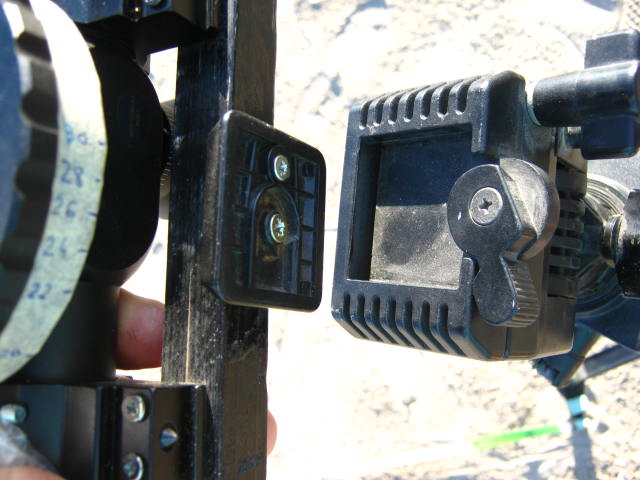

Para disponer de una plataforma para el visor, he usado un trípode de fotografía. Con un listón de madera de unos 15cm he hecho un adaptador para hacer de interface desde los soportes del visor hacia la plataforma desmontable del trípode (donde iría la cámara fotográfica)
Los soportes que vienen con el visor Zos, solo los usaré para estos menesteres, ya que para tirar compraré algún soporte que me de más confianza, seguramente un conversor de 11mm a weaver, de una o dos piezas ya veremos.
Vista del conjunto montado:

Resultado de la plataforma con el visor, listo para hacer mediciones o correcciones con vistas a dejarlo afinado.

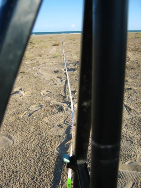

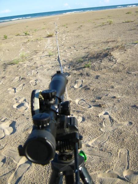

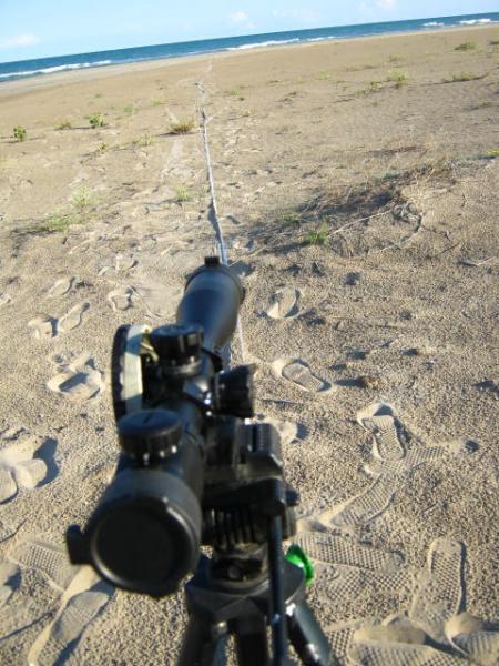

Ajuste de la rueda paralaje lateral
Con una cinta métrica, reparto las tiras milimétricas clavándolas en la arena a distancias de: 10 12 14 16 18 20 22 24 26 28 30 35 40 45 50 y 60 metros.
Con el Sol en la espalda para que ilumine lo mejor posible los objetos.

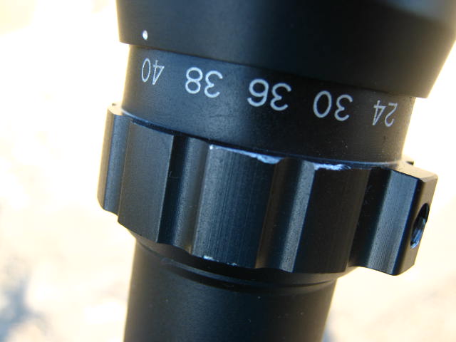

Pongo el zoom a su máximo aumento 40x y veo que las tiras milimetradas desde los 10 a los 25 metros son insuficientemente detalladas para buscar la mejor definición de distancia. Por eso a estas distancias cortas también utilizo un texto de letras muy pequeñas que he encontrado en las instrucciónes de un envase.
He puesto la rueda de paralaje grande que viene como accesorio con el visor y le he dado una vuelta de cinta carrocero (cuando se despega no deja pegotes) y he marcado con un retulador un punto junto con un índice numérico que refleja los metros a los que está enfocado en cada momento del recorrido.
Estas marcas no servirían de nada si no apunto dos referencias para que todo sea relativo:
1: Una marca en el cuerpo del visor (un pequeño punto rojo con pintauñas)que será el que se encara a los índices escritos en la rueda de paralaje)
2: Dos marcas hechas con lapiz que señalan la posición relativa de la rueda paralaje grande respecto a la rueda paralaje pequeña a la que va abrazada, ya que esto permite que si quiero desmontar la grande, pueda volver a resituarla al montarla en el lugar adecuado que reproduzca los ajustes.
