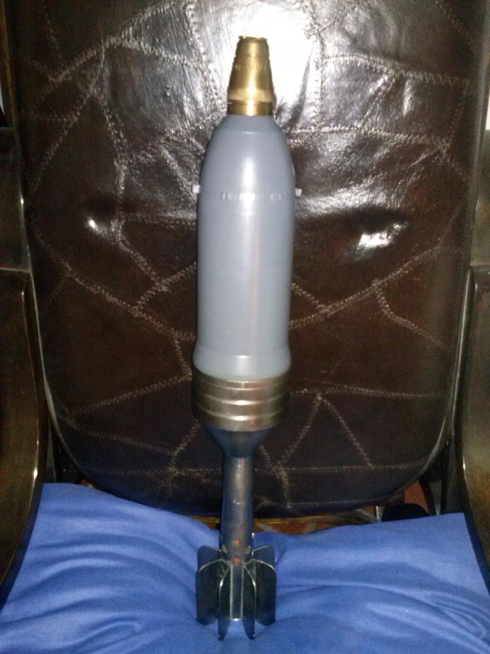

Saludos a todos!!!.¿me puede ayudar alguien a identificar este proyectil aparentemente de mortero?
Muchas gracias!!!
AYUDA IDENTIFICACION PROYECTIL

Re: AYUDA IDENTIFICACION PROYECTIL
Esta claro que de la guerra civil no es.
El color lo pinte en su día de gris, porque estaba bastante deteriorado.
En la espoleta tiene las siguientes señales:
EE-W830..
LOT 52-77 Y UNA FLECHA QUE SE PUEDE SITUAR DE FORMA GIRATORIA SOBRE LOS NUMEROS: 5-8-11-14-17 Y 20.(espoleta mecanica de tiempo????)En el cartucho propulsor que se encuentra vacio, en la parte posterior tiene los siguientes marcajes a tinta:
LOT.14
FIL-327
CB-V?-150
75
La interrogación es porque no se si tine un numero 1 o 7 o una letra jota o i.
Medida total 50 cms.(Cola 24 cms y proyetil 26 cms.).
Diametro del proyectil es de 8 cm. aprox.
A ver si podemos identificarlo entre todos y muchas gracias!!!
EE-W830..
LOT.14
FIL-327
CB-V?-150
75

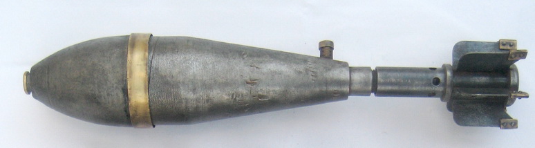

Me parece que es un proyectil de mortero ECIA de 81mm, de carga reforzada.
Beltran escribió:Me parece que es un proyectil de mortero ECIA de 81mm, de carga reforzada.
Buenas tardes.
https://amonio.es/mortero_valero_normal_81.htm
https://www.elgrancapitan.org/foro/viewt ... p?p=561406
Buenas,
Sobre este proyectil se pueden concretar algunos datos % seguros:
-No es de guerra civil, ni de postguerra inmediata.
-Se trata de un mortero de 81mm.
-Fue fabricado por ECIA.(años 70)(finales)
-Es un mortero iluminante.
-Monta una espoleta de tiempo de las series EE W830.
Y algunos datos no tan claros.
Se trata de un modelo probablemente experimental, dado que pese a no ser comunes existen de infinitas variedades, parece que durante la década de 1970 en ecia se dedicaron a experimentar y mezclar piezas de distintos modelos de mortero.
Este incorpora partes del diseño de la granada iluminante de 60mm mod 81 junto con otros anteriores, y la espoleta de las granadas modelo 74.
Las fechas de fabricación de espoleta y cartucho de proyección corroboran la fecha de fabricación mas probable entre 1974 y 1980.
Todas las que e visto han sido repintadas en gris o blanco, siendo probable fueran de esos colores, puesto que ambos se utilizaron en esos años para iluminantes y probablemente con partes o incluso la totalidad de su cuerpo sin pintura en algunos casos.
puesto que las experimentales en ocasiones no se pintaban, o se les daba una ligera capa de barniz.
Espero haber sido de ayuda despúes del tocho....

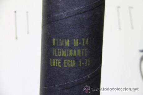

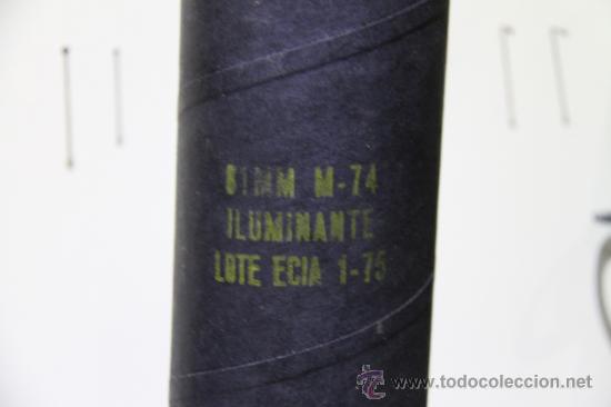

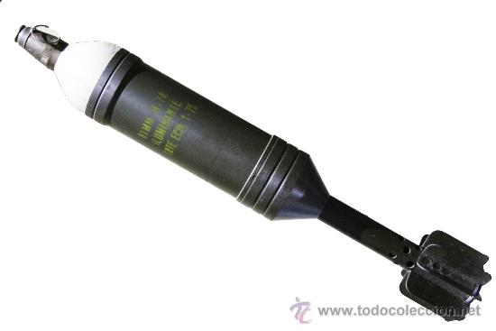

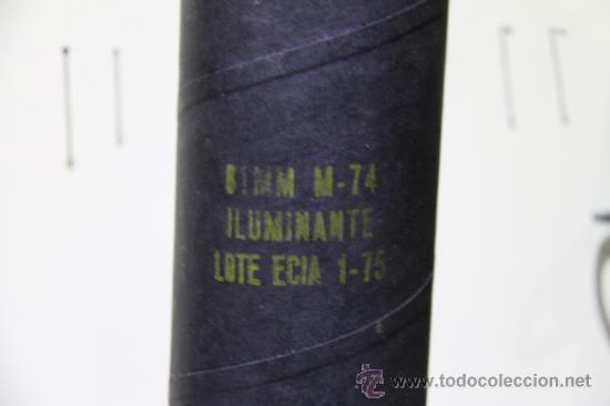

Hola.
Efectivamente, con manipulación, hecha con piezas de otras.
https://www.todocoleccion.net/granada-mo ... ~x36308519
Muchas gracias a todos!!!...con esta información me doy por satisfecho, la verdad es que a mi también me parecia un proyectil un tanto extraño...
De nuevo gracias
De nuevo gracias
