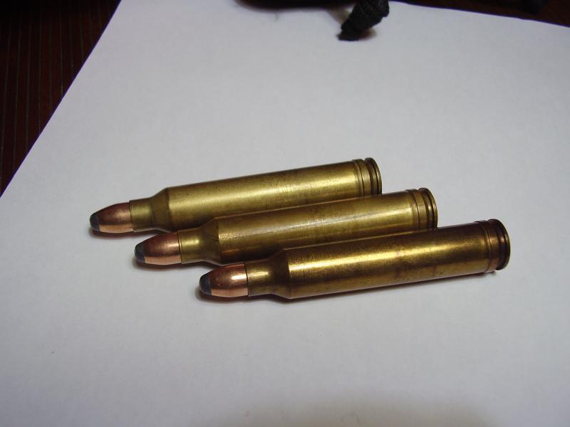

Hola, yo tambien soy aficionado a las cargas red con oA y 12gr en un 7x57. la punta es sierra de 120gr.
Decis que agrupan bien a distancias de hasta 200m ?
No entiendo... las mias a 50m bien, pero a medida que pasas de ahi son un mortero... mucha caida. no os pasa a vosotros? yo con el visor puesto a 75m si tengo que tirar a 200 tendria que subir casi un metro. Sera que las de plomo son mejores que las encamisadas? Voy a ver si las pruebo. contarme experiencias. gracias.
Estas de la foto son carga red 14gr oA punta privi 110gr en izquierdo 15 euros las cien. cal300wm
