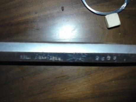

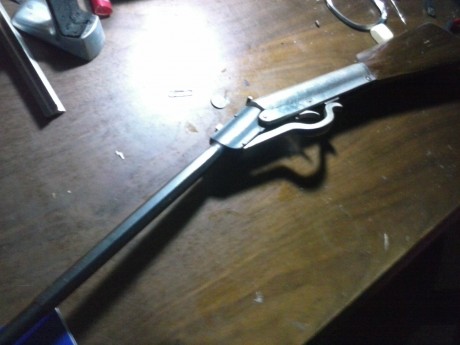

Hola. me presento soy Silverado y aunque me muevo por el territorio de la avancarga , tengo una vieja carabina de aire de la que no nada en absoluto. No tiene estriado y tiene la siguiente inscripcion. H.hnos. 1928 y dos escopetas cruzadas. Alguien puede poner luz en este musterio.... gracias

Creo que deberías intentar poner mejores fotos de los marcajes pues los rifles cruzados en esas fechas y si el arma fuese española podría significar: Armas lisas de dos cañones de retrocarga - Prueba definitiva (según la página IPSC Gasteiz Punzones Españoles). Lo que me lleva a pensar, ya que dices que es de aire comprimido (y así parece ser por las imágenes) que no debe ser de un fabricante español, y sin la claridad de los marcajes, al menos para mi, es muy difícil averiguar datos.
Un saludo. Y pon las fotos si puedes...

Hola amigo. Parece un cometa Gem, no estói muy informado pero he visto fotos y se parece mucho.

Se parece tambien mucho a las Diana 1913, pero como comenta el compañero, hay muchas posibilidades de que sea una Cometa Gem, por lo menos son identicas.

gracias. creo que la marca diana era alemana, seria entonces una copia eibarresa. pero lo que me intriga es que no se el calibre. i que el cañon no este estriado. ¿ es normal que este liso? ¿que tipo de perdigon tiraban?

Tiraban bolas de plomo, puede ser calibre 5,5 o 6mm, eso con un balín o un calibre lo averiguas, el punzón H Hnos no hace referencia a ningún fabricante eibarrés de la época, al menos de armas de fuego, y desde luego el modelo es de estética GEM. El cañón liso era normal.
Mira bien si pone realmente H Hnos, en la foto no se aprecia muy bien.

En esa época se fabricaban carabinas idénticas a esa en la forma pero de munición Flobert. También he visto, en fotos, una mixta: Flobert y aire comprimido, con dos calibres distintos. El compañero Cometa tiene una.

es una carabina GEM y por lo que dices es una MODEL 3 GEM de la casa o marca GAGGENEAU IRONWORKS posiblemente importada por algún armero de la época o alguien que la trajo desde Alemania están fabricadas de Alemania sobre los años 1879 a los 1900 se empezaron a fabricar pero se siguieron fabricando hasta el 1964 en diferentes calibres y algunas mixtas podían dispara fobert y balines yo tengo unas cuantas en mi colección
y las iniciales o letras que has encontrado supongo que serán referidas a algún armero que las marco en su día ES UNA DIANA DE LAS PRIMERAS
