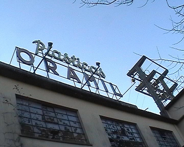

Hola.
Cuando se fundo era Plasticas Oramil S.L.
PLASTICAS ORAMIL, S.A. BARRIO IBAETA, S/N 20009 SAN SEBASTIAN, GUIPUZCOA ESPAÑA
https://patentados.com/invento/dispositi ... fusil.html
En 1976 la empresa Plásticas Oramil S.A. de San Sebastián (Guipúzcoa) produjo el primer modelo de cartucho de salvas, de plástico 7'62 x 51 mm. que adquirió el Ejército de Tierra. En la Guardia Civil se utilizó como cartucho de proyección antidisturbios, pero como consecuencia del colorante que se empleó para dar el color rojo al plástico resultó muy frágil, por lo que por la parte del engarce del culote se rajaban con facilitad. Esto motivó que fuera desechado.
Posteriormente se mejoró hasta que, por fin a principios de los 80 se fabricó el modelo definitivo que se suministraría a las Fuerzas Armadas y al Cuerpo. También se debió a Plásticas Oramil la fabricación de cartuchos de entrenamiento o de tiro reducido en los que la bala era maciza de plástico, siendo los colores negros, azul oscuro o azul claro.
A principios de los 80, esta empresa civil preparó a petición del entonces Cuerpo de Policía Nacional una cartuchería especial de plástico para su utilización para el lanzamiento de botes de humo y pelotas de goma. Se identificaban por el color blanco translúcido y el ligeramente verdoso que le imprimía la pólvora así como su graveteado anular.
Desde 1992 es Cordo, S.A.
Cordo S.A.
CALLE VALDECASTELLANO, s/n. 26224 ALESANCO (LA RIOJA)

Ésa, ésa era, Plásticas Oramil, que mira que es mucho más conocida que Cordosa, además es que me venía a la cabeza la asociación de ideas con una granada pero en ese momento ni me acordaba de las granadas PO. :oops: :oops: Es lo que tiene ser un "desmemoriado" :?
Vale que tampoco es excusa para que me hubiese tomado un ratito en buscar dicho dato pero tampoco lo hice :oops:
Gracias por hacerlo tú :wink:
