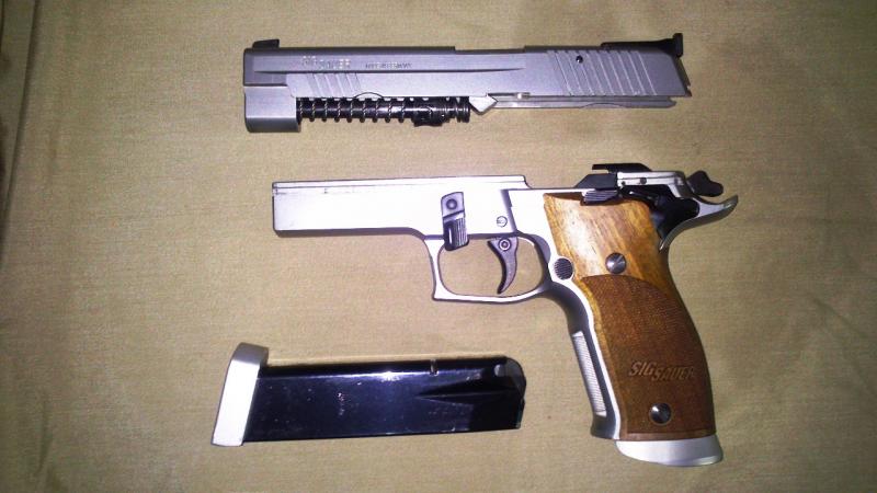

1º- Desmontar la pistola.
Hola,
tengo una XFive y pienso que el recorrido del gatillo es excesivo, o sea, se me hace "eterno" 140

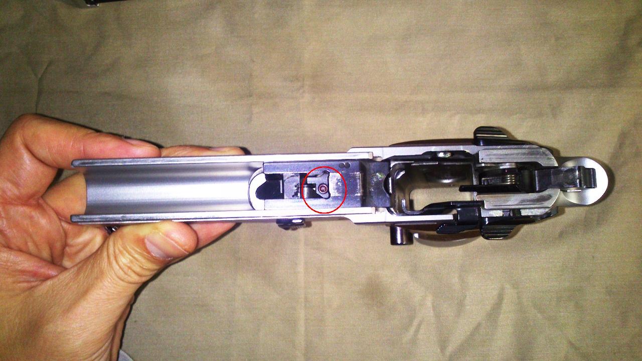

2º- Sujetarla como en la foto y localizar en el interior el alojamiento, de color rojo, para llave allen hembra, a la altura del gatillo.
Hola,
tengo una XFive y pienso que el recorrido del gatillo es excesivo, o sea, se me hace "eterno" 150

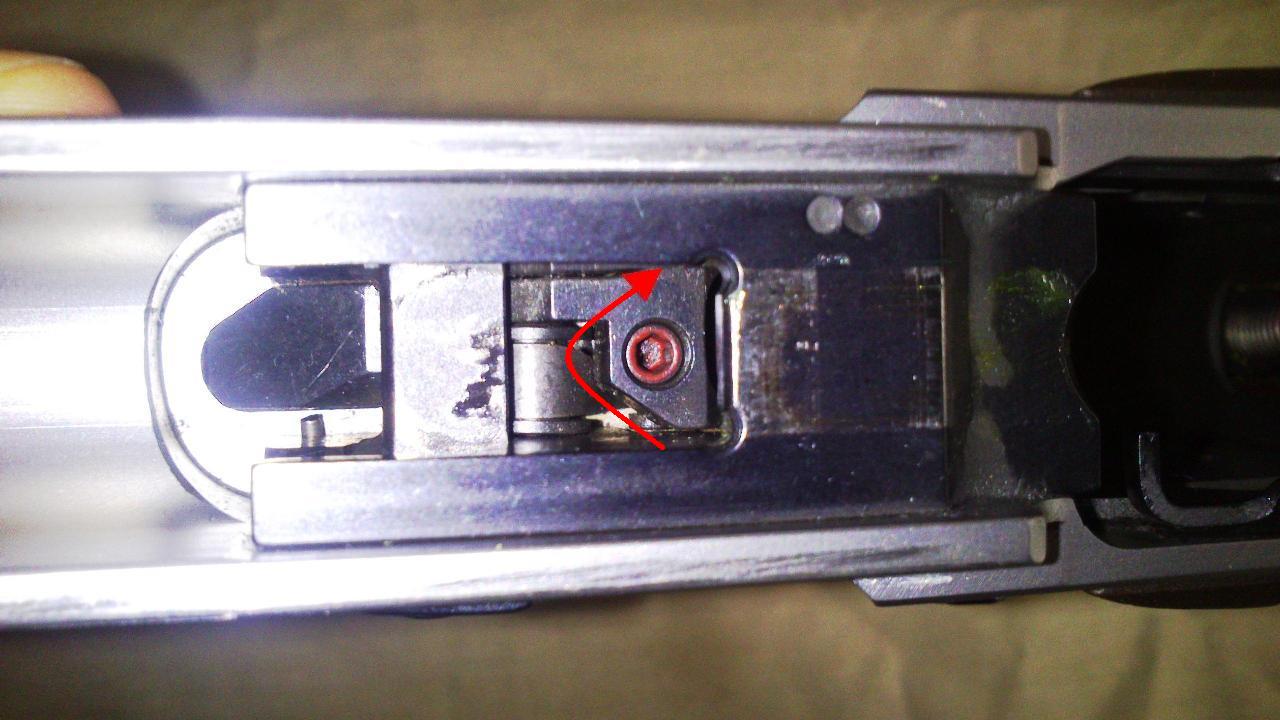

3º- Con la llave allen de 2 mm, la pequeña incluida en el maletín, girar en sentido horario (como en la foto) para acortar el recorrido del primer tiempo. Lógicamente girando al contrario aumentamos este recorrido.
