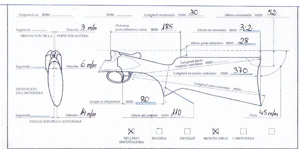

Re: CULATAS A MEDIDA
Hola.
Me gustaria aclarar ,que la fabricacion con maquinas cnc no implica que tenga que ser mas economica que la fabricacion artesanal.Pues el precio por hora de la maquinaria es mayor que el de mano de obra humana.
Pero si que implica mucha mayor rapidez y sobre todo muchisima mayor precision a la hora de dar la ventaja o desviacion a la culata,salida en la parte inferior de la cantonera,alturas etc. y sobretodo en el cajeado interior de la bascula.Arriva ,un ejemplo de las medidas para mi escopeta Perazzi MX8 de tiro al plato.Como podreis observar con maquinaria cnc se puede fabricar una culata con medidas exactas,muchisimo mas dificil con fabricacion manual y he fabricado bastantes manualmente,pero ni comparacion por tiempo de fabricacion y precision.
