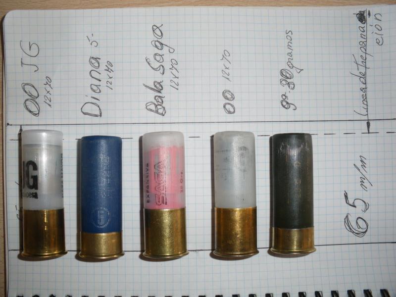

Bueno pues no estoy del todo de acuerdo, pero no andáis del todo desenfocados veamos, si yo corto un cartucho de 12x70 justo por la goyetadura del cierre de estrella y saco el cierre al completo los perdigones me quedaran todavía algo dentro de la vaina por lo que si MIDO ESA VAINA Y ME DA SOBRE 65, le pongo una tapa de un plástico transparente ver los plomos o bien un carton de los que se usaban antaño con el nº del perdigón suelto y lo único que tengo que hacer es acerme con una pequeña maquina de rebordear a la antigua usanza y ya TAAAA.
Ojo los culatines esta a los haces de la línea de referencia.
Ojo el corte se tendria que realizar por la linea de puntos y asi quedaran a 65 m/m de largo total y se podran disparar en recamara de 65 sin problemas.
Me hice hace poco con una escopeta ECHAVE Y ARIZMENDI de “perrillos” cal.16 que por sus punzones tiene 60
Se ve claro por donde se tiene que cortar.
