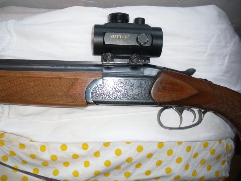

Yo no se como es tu escopeta pero mira yo me hice esto en un cacharro que tengo y va que te mueres he cobrado piezas de lujo con ambos caños, es 12x70 en el caño de arriba y 7x65 en el de abajo.
Funciona de lujo y me costo el aparatito 80 euros.

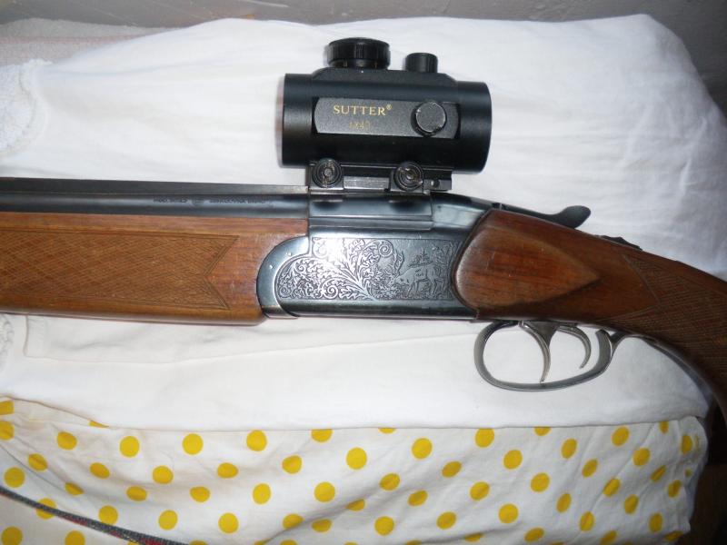

Lo he retratado lo mas centrado posible, para que se vea bien, pincha en la imagen y veras que es un SUTTER,1x40, tiene 11 posiciones de luz y con el punto seis 6 yo tengo abatido piezas de 50 y mas kilos a 150 metros, porque el punto de luz es mas pequeño que la paletilla de la res.
si te fijas en la foto esta sacada desde dentro de la casa y no me he preocupado mucho de la luz pero se nota que es muy luminoso.
si no tiene guía en la solista solo es poner una yo se la pondría de 11 m/m pero para gustos los colores.
