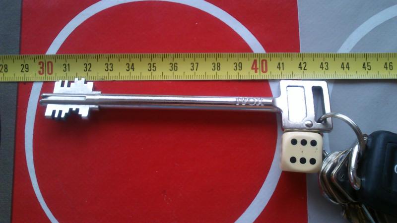

Como ya sabemos, se nos impone el tener un armero grado 3, para la licencia f.
Aparte del desembolso para comprarlo,en mi caso compre uno con unas paredes muy gruesas y en consecuencia no pensé en la "jodida" llave, sí amigos la llavecita mide más de 13cms.
El caso es que llevo la "llavecita" junto al llavero con las demás llaves de casa,coche...donde voy yo, van las llaves conmigo.
Le he dado vueltas a la cabeza, sí podría hacer algún invento y dividir la llave en dos partes:
-La de los moletones(creo que se dice así),llevarla en el llavero.
-El resto(barra y por donde la cojemos)poderla dejar por casa.
Haber sí alguien con más :idea: :idea: :idea: se le ocurre como hacerlo.
Ya sé que puedo dejar la llave camuflada,pero como he dicho va conmigo,que puedo cambiar a armero de combinación pero no hay cash ni ganas de andar haciendo más agujeros por casa.
Os pongo una fotillo de la llavecita, bueno creo que puede valer como arma de defensa, tipo kubotán.

Es una llave "chalequela o de bolsillo", la misma longitud que una 6.35.
No des ideas, haber sí los de la icae meten las llaves como esta, como arma de defensa prohibida.
Así que tienes una igual,haber sí aparece un invento y la acortamos. :birra^:

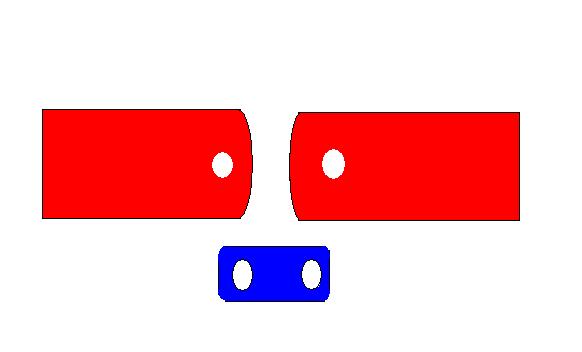

Yo he visto algunas así:
Se cortan por la mitad, se les hace una ranura donde jugará una pletina, se redondean las esquinas para poder pivotar y se remachan con la pletina, que sirve de bisagra.
Mas o menos esto:
Aparte del desembolso para 50
La pletina debe ser gruesa para que no se doble y gire la llave.

Gracías Marroyol, ya tenemos la primera idea de reducir el tamaño de "porte" de la llave,bastante factible de hacer.
