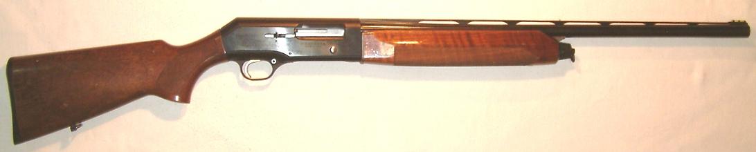

hola buenas, mi escopeta me da mucho retroceso al tirar bastantes tiros.
necesito algo para que no me de retroces.
una hombrera antiretroceso, pero no encuentro.
salu2
soy zurdo.

¡Beretta 304!

Hola ¿con la A304 tienes mucho retroceso?
porque sí es así es que tienes algún problema.

Ya te comenté lo de la cantonera de gel,que absorbe sobre un 40% del retroceso,o una de neopreno hecha a medida en una armería-taller.
Pero si las coces te las da la 304,ahi hay algo raro,como dice el compañero Josep,siendo una escopeta de gases no debe ser muy pateadora.
He probado una 301 y en comparación con la sl-121 es mas suave.
Puede ser que no te la pegues con firmeza al hombro y tires gramajes altos.

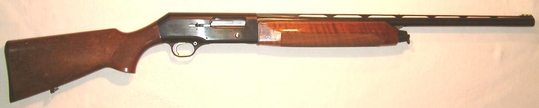

asi es josep, con la 304, pero esque con la paralela me hace igual el moraton igual de grande y todo.
una de gel no puedo creo porque tiene la culata cortada...

3 cajas de cartuchos de 35gr se dejan notar pero el tema está en que si has notado un cambio brusco en el retroceso, precisamente con una de gases tiene que fallar algo.
¿Has mirado cómo está la válvula de gases? Mira que esté bien limpia. A lo mejor no tiene nada que ver, porque la válvula básicamente su función es para que el cerrojo cicle bien, pero no se me ocurre otra cosa.

Hombre 3 cajas de 35 gr se tienen que notar ya que este tipo de escopetas se encuentran más cómodas de 36 gr para abajo, pero no justifica el moratón que mencionas.
En el retroceso de una A304 intervienen dos elementos básicos.
1º el sistema de gases y todos sus elementos.
2º el sistema de recuperación por muelle que está dentro de la culata.
Uno de estos dos elementos puede no estar funcionando como deben.
Yo te sugiero una prueba.
Límpiala bien, que obviamente presupongo que ya lo haces, cárgale 3 cartuchos o 4 si tienes sacado el reductor, de 24 gr.
Dispáralos sucesivamente sin pausas, como es lógico no tiene que fallar ninguno, el arma esta ya caliente y todo su sistema también, eso es lo que buscamos, la dilatación de los metales.
Carga 3 o 4 mas y repite la operación, o sea vuelve a dispararlos a toda prisa, si no te falla ninguno ahora que esta dilatada quiere decir que tu A304 esta perfecta.
Tienes que pensar que la A304 no se auto regula ya que no tiene válvula reguladora, viene regulada de la casa a la baja o sea asegurando que funcionara correctamente en cargas bajas, es por ello que cuando subimos la carga, estas armas se empiezan a sentir incomodas, ya con 36 gr se les nota una muy leve vibración y si subes mas esto va en aumento.
Quiero hacer hincapié en el muelle de recuperación que está en el interior de la culata.
Este muelle no solo tiene la función de recuperar el cierre, también tiene la función de amortiguar el retroceso del cierre, tenlo en cuenta, si su rendimiento no es el optimo provocara un aumento del retroceso seguro, es por ello que la prueba que te he sugerido la hacemos con la mínima carga, para que tanto él, como todo el sistema de gases nos demuestre llevándolo al extremo mínimo que cumple su función, ya que si lo utilizamos con mas carga puede enmascararse sus deficiencias debido al superior empuje.
Por descontado doy por sentado que aprietas bien contra tu hombro el arma ya que estas escopetas de gases hay que hacerlo así.
Te lo digo porque a mí mismo con mi B-80 me ha pasado de cogerla de cualquier manera por aquello de que es de gases y comerme el culatazo por merluzo, jajaja.

jajajaja, pues yo la escopeta la tengo mimadisima, cada vez que salgo a cazar, aunque tire 2 tiros. la limpio y engraso.
le tendte que cambiar la culata que se ha quedao mas dura que una piedra jajjaaj.
pero la tengo que ajustar con la esmeriladora...
gracias,josep.

Si que es raro eso que comentas, incluso tirando en cancha al palomo con 36g suave, suave o cazando con esa carga. De todas formas si estás tirando ahora en verano puede pasar que tires con una camisa (con poquita ropa)además que la cantonera al ser de goma este endurecida y no amortigüe o incluso que te venga corta por lo que si me cuadraría lo que comentas (lo digo por descartar cosas)o como dicen los compañeros que te la apoyes suave
